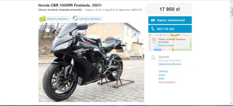

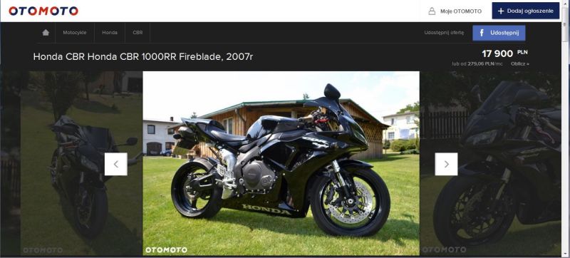

Witam. Wrzucę tu kilka zdań na temat Hondy CBR 1000rr sc57b 2007r. z ogłoszeń pojawiających się już od dłuższego czasu.
- Honda CBR 1000RR Fireblade, 2007r -> http://olx.pl/oferta/honda-cbr-1000rr-fireblade-2007r-CID5-IDcPnFw.html#ab582f4bd9
- Honda CBR Honda CBR 1000RR Fireblade, 2007r -> http://olx.pl/oferta/honda-cbr-honda-cbr-1000rr-fireblade-2007r-CID5-IDbeWAZ.html#ab582f4bd9
- Honda CBR Honda CBR 1000RR Fireblade, 2007r -> http://otomoto.pl/oferta/honda-cbr-honda-cbr-1000rr-fireblade-2007r-ID6y9lDj.html
- Zadbana HONDA CBR 1000RR, 2007R. WARTO!!! (6186294169) http://allegro.pl/zadbana-honda-cbr-1000rr-2007r-warto-i6186294169.html
Sprzedający: Szymek / zizonek85
Miejscowość: Górzno, Powiat Brodnicki, woj. kujawsko-pomorskie
Opis z ogłoszenia:
"Do sprzedania zadbana Honda CBR 1000RR 2007r. SC57b wersja USA.
Motocykl użytkowany przeze mnie od dwóch lat tylko w celach turystycznych. Nie wymaga żadnego wkładu finansowego, silnik pracuje idealnie, napęd prawie nowy, opony również prawie nowe, dwa kluczyki w komplecie. Zaletą tego motocykla jest sportowy wydech "DEVIL" który został zakupiony przeze mnie na "e-Bay" za 1600PLN i który daje tak piękny głośny i basowy dźwięk. Ponadto posiadam sportową nakładkę która jest cały czas założona gdyż nie wożę nigdy pasażera jak i sety są odkręcone by dodać motocyklowi charakterystycznego sportowego wyglądu. W razie jakichkolwiek pytań proszę dzwonić - udzielę wszelkich informacji. Sprzedaję gdyż nie mam czasu na jazdę. Motocykl był mało jeżdżony co widac po sladach użytkowania oraz po stroju. NIE ZAMIENIAM SIE TYLKO GOTOWKA !!! "
Początkowo cena 19 500zł, następnie 19 000zł, aż w końcu 17 900zł.
Jak sprzedający zapewniał telefonicznie motocykl miał lekką przygodę i miał malowana jedną (lewą) owiewkę którą później nawet pokazywał oraz przytartą lewą pokrywę silnika. Poza tym wszystko jak w opisie i na foto. A że cena nie najniższa (przynajmniej początkowo) można by spodziewać się w miarę dobrej sztuki.
Tak więc trzeba to sprawdzić.
Na miejscu okazuje się, że moto całe lakierowane i tu nie powiedziałbym nic gdyby nie fakt że lakier położono tak, że nie dał bym temu lakiernikowi nawet Rometa z lat 80-tych. Lewa owiewka rzeczywiście wymieniona i polakierowana z pięknymi oczkami po wodzie z powietrza pistoletu oraz przytartym lakierem (tu nie mam pewności ale może i jest pęknięcie?). Zbiornik przytarty do białego po lewej stronie, po prawej dość mocno wytarte od kolana. Ograniczniki na półce pryśnięte sprayem. Pług zdeformowany w okolicy rury kolektora. Szybka licznika pęknięta na samym dole. Końcówki kierownicy (ciężarki) ostro przytarte, szczególnie lewy - mocniej niż na zdjęciach z ogłoszeń. Kulka na końcu klamki sprzęgła starta do połowy. Klosz lampki postojowej na przodzie połamany z brakami w okolicy wkrętów. Dźwignia (nóżka) hamulca tylnego wygięta do tyłu. Felgi malowane. Naklejka z numerem VIN na ramie zachodzi pod wypełnienie zbiornika. Naklejki na zbiorniku słabej jakości. Odkręcone podnóżki pasażera - być może gdzieś je miał.
To tyle z minusów, a na "plus" za sporo wysiłku zasługuje pięknie wypastowana tylna opona.
Sprzedający poinformował że cena jest ostateczna i nie ma o czym rozmawiać. Szczerze to wątpię czy by chciał zejść z ceną do 15000zł. Bo więcej nie jest wart, a i za tyle bym nie kupił.
Polecam motocykl dla osób lubiących grzebanie przy dość drogim motocyklu (19500zł), którym sprawia radość w dążeniu do oryginału którym nigdy nie będzie.
Sprzedający najwyraźniej albo nie widział jak wygląda sc57b w takich pieniądzach albo sam kiedyś sporo przepłacił i żal mu sprzedać ze stratą.
Trasa ponad 300km zrobiona by na miejscu zobaczyć niechlujnie pomalowany, poprzycierany motocykl - "ideał" w oryginalnym malowaniu zdaniem właściciela.
[edit: 12.05.2016r.]
Zmiana opisu z dodatkowymi informacjami. Dobrze, że teraz jest chociaż napisane o malowaniu całości i możliwości otrzymania zdjęć przed malowaniem. Jak przypuszczam nie chodzi tu o fotki przed malowaniem czekającym przyszłego właściciela. O tym dowie się na miejscu.
"Nie sprzedaję jako "bezwypadek" ponieważ motocykl jest cały malowany po lekkim porysowaniu lewej owiewki(do wglądu mogę przesłać zdjęcia stanu motocykla przed malowaniem)."
Pozdrawiam.
