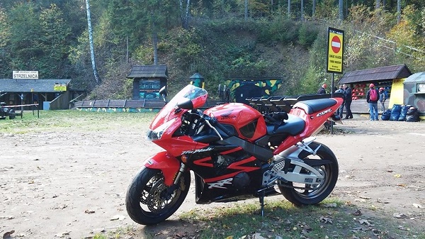

Witam wszystkich, chyba przyszła pora pochwalić się pracami przy odbudowie mojej 954 bardziej chyba poprawiania po majstrach którzy w przeszłości coś modzili próbowali nie udolnie naprawiać.... Hondzie kupiłem w maju zeszłego roku za 10600zł, wizualnie wyglądała ładnie (4+) przede wszystkim zdrowy piec po ok 12bar na baniakach i praktycznie pod nosem nie musiałem jeździć po Polsce... Zaraz po kupnie serwis wymiany płynów olei i tak do października stuknęło 7 tyś:)))) Zdecydowałem się zostawić ją na dłużej minimum jeszcze te 2-3sezony stąd decyzja na porozbieranie całości, wymiany tego co trzeba polakierowanie nawet najdrobniejszej części i składanie wszystkiego w całość... Co tu będę pisał, foty wyrażą więcej niż tysiąc słów:)))) PS-Wieczorkiem podeślę więcej fot
Ostatni wypad przed rozebraniem

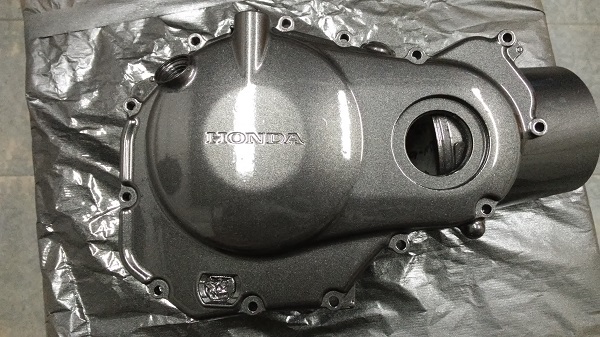

Nowy lakierek dekli bocznych
Zostajemy przy oryginale, zbiornik i owiewki boczne są bardzo ładne tylko polerka im wystarczy czacha błotnik i ogon wymagają spawania i nowego lakieru także nie będzie obciachu i okaleczania fury:))) Co do modów to póki co pójdzie xenon, oplocik, krótszy tłumik i szukam amora skrętu ale raczej z wyższej półki bo nawet chyba na forum widziałem na sprzedaż Chinole... Łatwo nie jest bo cały czas poprawiam po druciarzach i zawsze cos nowego wynajdęxD
