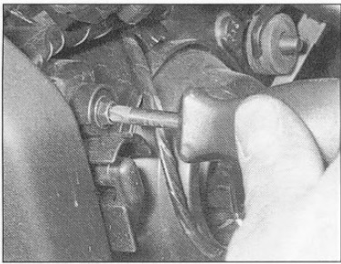

witam - mam pytanko o śrubkę regulacyjną do podniesienia lekko świateł "krótkich" światło jest mocne i fajnie świeci na z niebieską poświatą ale wydaje mi się że troszkę za blisko - z tyłu lampy widać śruby do regulacji 2 lamp ( odblasków ) z takimi ząbkami ale nie wiem które czy to są od "długich " czy "krótkich"

Te dwie sruby z zabkami, na dole lampy, sluza do ustawiania kąta padania w stosunku do osi motocykla. Aby obnizyc, lub podniesc snop swiatła, nalezy przeprowadzic regulacje za pomoca srub znajdujacych sie w prawym i lewym gornym rogu lampy - osobno dla kazdej strony. Tak jak na załączonym wycinku manuala, krecac w prawo podnosisz , w lewo obnizasz kat padania. Regulacja jest wspolna dla swiatel krotkich i dlugich.

Dzięki kolego właśnie takiej odpowiedzi było mi trzeba :brawo: . Podjadę na stację za browara koleś przystawi urządzenie do kontroli świateł i lekko podniesiemy. Pozdrawiam
