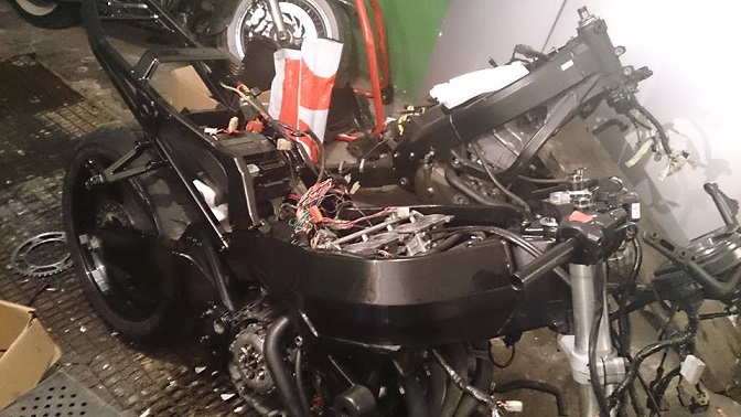

Panowie odczytałem błędy w mojej ...
więc tak : mignięcia Długie i krótkie
Błąd 1 / Krótkie 7
Błąd 2 / Krótkie 8
Błąd 3/ Długie 1 krótkie 2
Błąd 4/ Długie 1 krótkie 3
Błąd 5/ Długie 1 krótkie 4
Błąd 6/ Długie 1 krótkie 5
Błąd 7/ Długie 3 krótkie 4
Błąd 8/ Długie 3 krótkie 5
pomocy w odczycie bo nadal tego nie zrobiłem ... Pozdrawiam Kamil

Na poprzedniej stronie kolega blazej_CBR929 wysłał Ci kody błędów nawet po polsku, masz wszystko jak na dłoni :) wystarczy przeczytać, na pewno masz odłączone kostki przy tylu błędach, albo jedną kostkę, która reaguje na parę innych podzespołów dzięki czemu wyświetla się tyle błędów, jak np. odłączone wtryski, które nie pozwolą się uruchomić pompie paliwa, a przy okazji trochę Ci miga na wyświetlaczu.

Witam Panowie błędów już nie mam :) Dzięki , minus taki ze pompa dalej nie działa .
Dlaczego jak włączam zapłon na pompę idzie prąd a nadal sie nie wł . dodam że mam pompe wyciągnietą z baku moze dlatego ???

może tu tkwić problem przez to masz takie ceregiele

Czyli wsadzić zalać do pełna i zobaczymy.

Jak najbardziej założyć i zalać. Ja cały czas myślałem że masz w zbiorniku normalnie.

Ale tam jest jakis plywak zeby pompa nie dzialala? Mysle ze nie ma opcji takiej jesli po podaniu napiecia pompa nie dziala to na bank szrot.

zaraz sprawdż ci czy pompa działą poza zbironikeim an swojej .

działa na krótko :)

I nadal panowie nie działa :(
