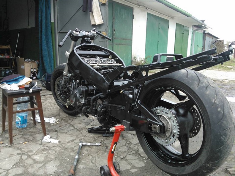

Na razie wygląda tak ,
Witajcie :) Panowie mam problem odnośnie CBR 929 . Malowałem ramę bo odświeżam i przerabiam bestię ale zatrzymałem się :(
Nie włącza mi się pompa , błędy które były wyeliminowałem jedynie został mi exup .
Bezpieczniki ok
Hiss ok zielony gasnie
Rozrusznik kręci
Aku nowy
uziemienie jest
czujnik położenia działa
napięcie do pompy idzie z przekaźnika na jeden z brązowych kabli
włącznik zapłonu ok
instalację rozebrałem doszczętnie i tez kable ok wraz z kostkami
Jezeli ktos jest z kAtowic i ma 929 bardzo prosze o kontakt może przekaźnik pompy ale nie wiem jak to sprawdzić mam najlepiej jak by ktos wpadł i pożyczył na sekundę ..

tez pomalowalem rame na czarno ale bez wachacz jak 954 przetrales farbe w miejscach gdzie wkrecasz masy do ramy

masa w pomarańczowej kostce jest we wiązce prawej strony ramy

tak kostkę nawet usunąłem i zrobiłem na krótko, co do masy ramy to szlif i jest dobrze , najlepsze w tym ze napięcie na pompe mi idzie :) z przekaźnika rc 2208
