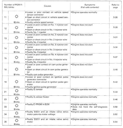

Panowie jest sprawa zrobicie mi screna z tablicą błędów w książce serwisowej ??? nie umiem tego znaleźć jak to jest oznaczone ..np Q'TY 4 THREAD
DIA. (mm) 6 czy inaczej ??

Tak to to :) a nie wiesz może jak to się czyta to zanczy mamy tam 1 2 3 4 5 6 7 ale błędy na złączu wyskakują tak np 3 szybkie 2 wolne i teraz nie wiem jak to sie sprawdza .. gdybym znał angielski techniczny to lajt a tak nic :P

to znaczy że masz błąd nr. 23 .

Czytasz to tak: gdy świeci się kontrolka bledu przez 3 sekundy to jest równoznaczne z dziesiątkami czyli jak mruga ci wolno raz to jest to rownoznaczne z 1_ , jak dwa razy to z 2_ i tak dalej, i po długich mrugnięciach zaczyna szybko mrugać i to oznacza jedności na przykład, 1 mrugnięcie jest długie a następnie dwa szybkie to oznacza błąd 12 i szukasz tego w tabeli, i tak odczytujesz kazdy inny błąd

Moj angielski tez nie jest zbyt dobry :P ale jak chcesz masz tutaj tłumaczenie tej tablicy błędów, myśle ze powinno ci to pomoc w zaweżeniu poszukiwania ewentualnej usterki

Bardzo ci dziękuje wiele mi to daje :)
teraz mogę działaś
