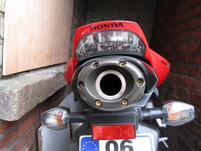

Witam jesli ktos posiada db killera w swoim wydechu two brothers to prosilbym o wymiary tego ustrojstwa ,przedewszystkim grubosc kolnierza i srednice rurki

ja szukam tez tego patentu
Wiem ze ma byc 55mm srednica i grubosc kolnieza to 2.5 mm

Zrobilem narazie cos takiego i fajnie sie sciszyl az milo ,grubosc kolnierza 2 mm gdyz trzeba dac podkladke uszczelniajaca ja zrobilem z cienkiego drutu otwor wewnatrz 41 mm

Mam taki oryginal jak potrzebujesz

Z oringami
