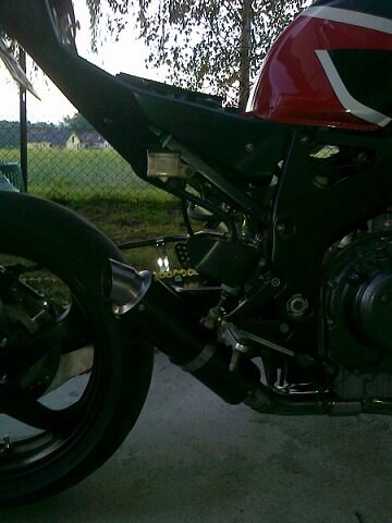

zadupek robilem po swojemu z tego co sie orientuje jest kolezka tu na forum i na dodatek wlasnie z żar i ma taki sam zadupek raz probowalem sie z nim skontaktowac jak sie za to zabrac itp itd zeby mi jakas fotke przeslal lecz bez odzewu wiec przemyślałem temat i sam pokombinowalem powiem wam troszke roboty ze stelazem bylo wykorzystalem stary kwestia dociecia i pospawania tigiem wszystko sie pomiescilo aku , komp ,regler i reszta tajli oslone napewno zrobie na lancuch z nierdzewki mam juz zrobiona na chlodnice wycieta na laserze mam poprostu do tego dostep co do reszty dupereli to oczywiscie blotnik bo jest lyso :) i plug bo jednak czego brakuje pod silnikiem , co do kiery faktycznie przemyslalem temat i zapodam wyzsza fatbara polke juz mam przygotowana pod wiezyczki, co do pomyslow to naprawde jest jeszcze sporo typu felga tyl 7x17 z oponka 200/50/17 i tkanina weglowa zamiast malowania bede mial sporo czasu w zimie to na biezaco bede dzialal i fotki dodam napewno :)

pomyśl nad delikatna klatka na silnik :ooo: może robić wrażenie :one:
co do tego zadupka mam fotkę fajowo wygląda z kominem pod silnikiem :D
moim zdaniem albo krótki gruby albo tak jak na focie :diabel: elo pozdro szerokości ;) :clap:

zmienilem jednak komin i bardziej mi sie taki podoba :) mam zrobiona oslone chlodnicy nierdzewke wypolerowalem ja na lustro o to efekt myslalem tez na innym wzorem na oslonie co wy na to ?

kozak po pieronie :one:

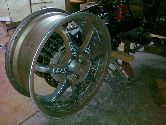

Przymiarka felgi 7x17 sponiewierana lekko :) ale prosciutenka na razie przymierzam musze ja wysrodkowac plus dystans dorobic w najblizszym czasie piaskowanie plus malowanie proszkowe finalnie mysle nad 200/50/17 lub 200/55/17 dalsze prace juz wkrotce :)
