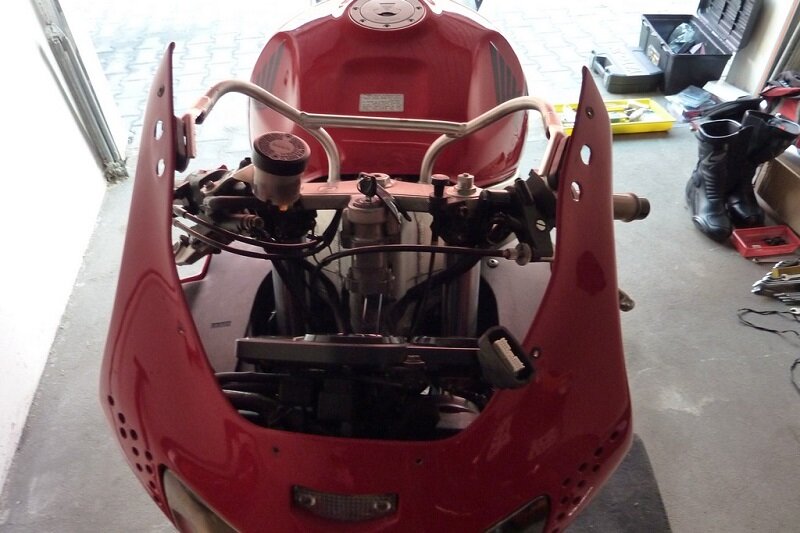

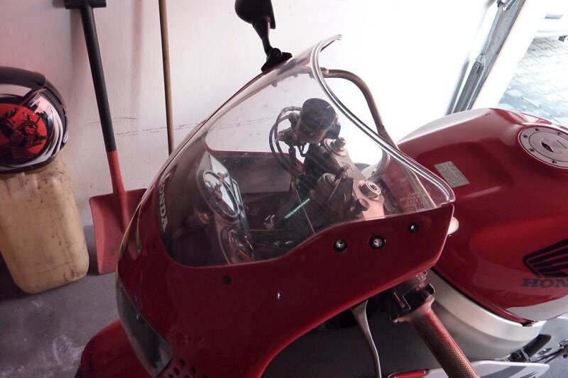

W pierwszej kolejności należało zdjąć szybkę

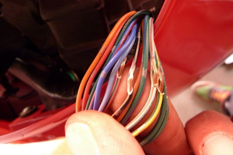

Zanim zaczniemy grzebać się z kablami i ściąganiem izolacji musimy odłączyć aku
Rozbieramy izolację z żyły od zegarów no i szukamy konkretnych kolorów, z pomocą przyszła nam serwisówka ściągnięta ze strony fireblade.pl oczywiście :-)
Koniec końców potrzeba zlokalizować następujące kolory kabli:
RÓŻOWO/ZIELONY
ŻÓŁTO/ZIELONY
LEKKO ZIELONY/CZERWONY
CZARNO/BRĄZOWY
ZIELONY
Następnie trzeba je obskórować tak żeby można było je przylutować do kabli od wyświetlacza.

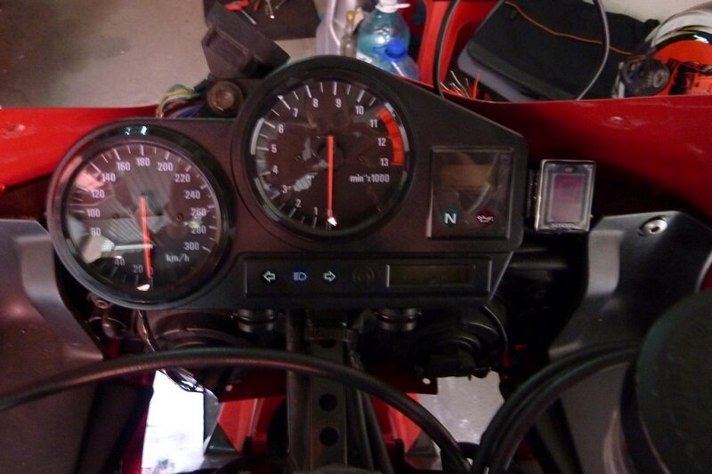

Na tym etapie możemy już śmiało zainstalować tj. przymocować wyświetlacz w dogodnym miejscu używając rzepów załączonym w zestawie włącznie z ściereczką odtłuszczającą.

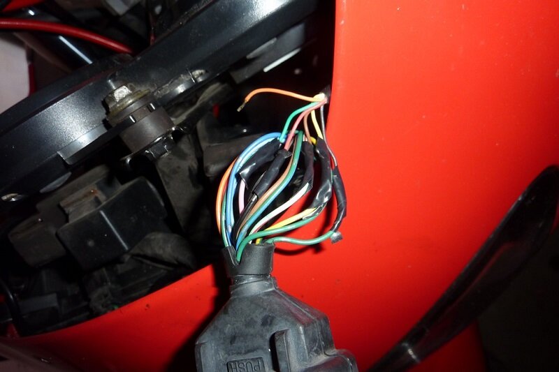

Potem lutujemy w takiej kolejnośći
PRĘDKOŚCIOMIERZ-------------WYŚWIETLACZ
RÓŻOWO/ZIELONY...........+......... ZIELONY
ŻÓŁTO/ZIELONY............+........... ŻÓŁTY
LEKKO ZIELONY/CZERWONY....+.....BRĄZOWY
CZARNO/BRĄZOWY...........+......... CZERWONY
ZIELONY.............+.......................CZARNY
POMARAŃCZOWY ZOSTAJE DO KONFIGURACJI WYŚWIETLACZA!

Dopiero jak uda nam się wszystko skonfigurować izolujemy całą wiązkę i składamy do kupy
i cieszymy się z nowo zainstalowanego wyświetlacza!
