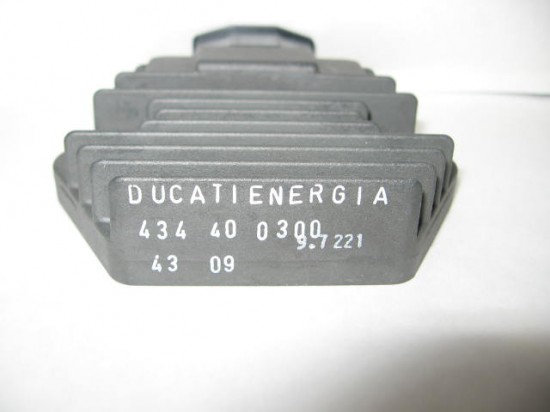

Post autor: cbrstreet »
ja polecam coś takiego :one:
Ci użytkownicy podziękowali cbrstreet za ten post:
Światło
