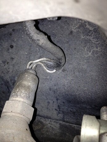

Przy przękręceniu kluczyka i odpaleniu moto żaden błąd mi sie nie pokazuje,
Za to dokładnie przyjrzałem się obydwu wydechom i trochę zgłupiałem w sportowym wydechu coś jest podpięte chyba sonda :ooo: za to w seryjnym wygląda jak by były miejsca na 2 sondy. Wrzucę fotki i powiedzcie mi co mam podpięte pod wydech????

1-zdjecie linka zaworu egcv, 2,3 sonda lambda, 4 stary wydech z otworem do sondy, czyli wnioskuje ze sonda jest podlaczona

Skoro do wydechu sonda jest podłączona to gdzie dalej idą te przewody do kostki? sprawdzę czy dalej jest wszystko podpięte, więc wygląda że nie mam podpiętej linki do zaworu exup, w sportowych wydechach chyba nie ma możliwości jej podpięcia z tego co zauważyłem u mnie i w internecie na zdjęciach, więc zawór nie jest ani otwarty ani zamknięty więc czy go coś zastępuje czy po prostu go nie ma czy jest to jakoś inaczej rozwiązane ??? Jakie są tego skutki??? W moim rozumowaniu zakłada się sportowy wydech po to by moto lepiej brzmiało i szybciej latało dostając parę koni.

wujek,te przewody od sondy ida do kostki ktora znajduje sie na lewej stonie ramy od wewnatrz patrz powyzej altka beda tam dwie kostki druga bodajze jest od czujnika stopki, jesli dobrze pamietam
