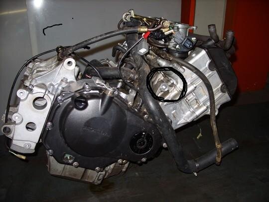

Witam,mam taki problem,wczoraj chcialem zamątowac crash pady i odkrecając prawą srube mocującą silnik(ta która wchodzi w glowice) poczulemze cos jest nie tak:/ kreci sie coraz luzniej a lepek nawet niewychodzi, ma ktos jakis pomysl jak wyciągnąc te srube i zrobic z tym porządek tak aby miało to rece i nogi.

[ Dodano: Sob Sty 12, 2013 5:25 pm ]
dorwałem zdjęcie i w tym uchu jest możliwość na wylot lub gwintować tak jak wyżej pisałem. Na jakieś sprężyny rozwiercanie nie ma tam tak miejsca :/

ja bym spróbował ja uderzyć z drugiej strony :one:
[ Dodano: Pon Sty 14, 2013 2:20 pm ]
to ta dziura ona jest na wylot hihi:
