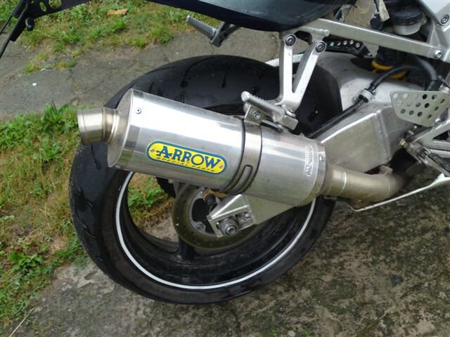

ja mam od exupa arrow i jest boski, przedewszystkim jest oryginalnie krótszy niż wszystkie inne i jak dla mnie wygląda super.
[ Dodano: Pon Wrz 13, 2010 8:31 pm ]
tak to wygląda
