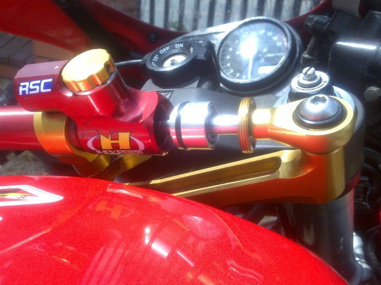

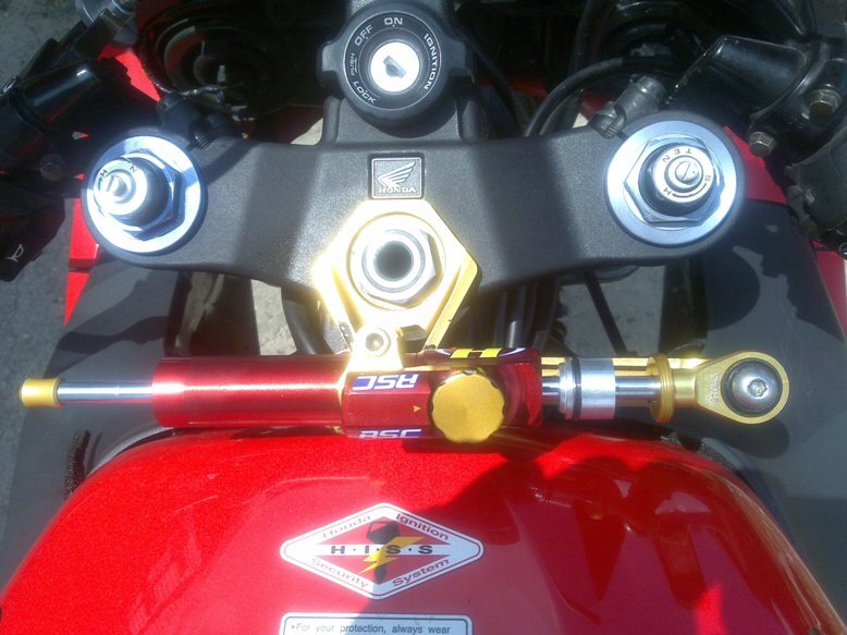

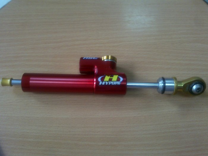

Witam
Podczas mojej ostatnie podróżny, spotkała mnie nie miła niespodzianka, rozkręcił mi się amor skrętu.
Czy ktoś już tak miał, jaki olej zalać i ile?
Amortyzator RSC HyperPro

Lejesz 5W albo 10W (castrol, motul) (byle nie amortyzol)
Wlewasz full oleju (do pełna) i odpowietrzasz ( czyli z jednej strony musisz mieć otwarty amorek) i ruszasz tłokiem góra dół.
Skręcasz i cieszysz się
A i uważaj na simeringi oraz wszelkie elementy w środku żeby ich nie porysować, bo będzie Ci amorek Ciekł

Czy ma to być olej hydrauliczny?fesk pisze:Lejesz 5W albo 10W (castrol, motul) (byle nie amortyzol)
