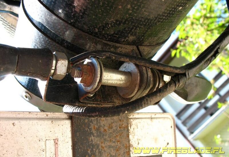

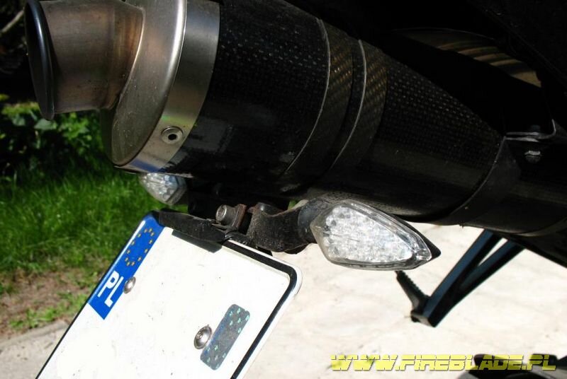

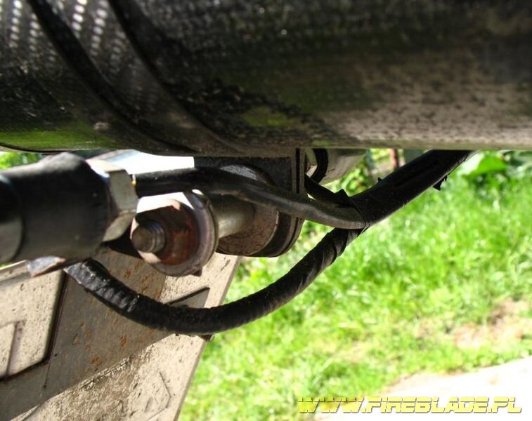

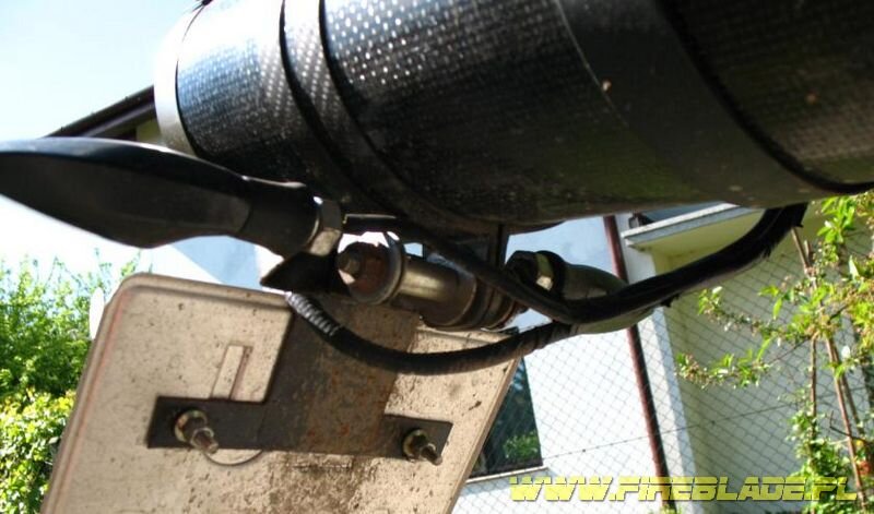

ja mam tablice zamontowaną w ten sposób że na wydechu założona jest druga opaska (pierwsza trzyma akrapa) do której dorobiłem jakieś (narazie) prowizoryczne mocowanie tablicy, kierunków i jakieś tam oświetlenie tablicy. jak ktoś chce to mogę wstawić fotki jak to wygląda. takie mocowanie tablicy możesz zrobić praktycznie sam i będzie kosztowało kilkanaście zł.

tak wygląda u mnie mocowanie tablicy na dzień dzisiejszy :) wiem że trochę to kiepsko wygląda ale się sprawdza :)
