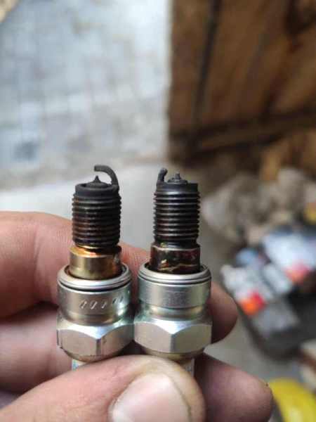

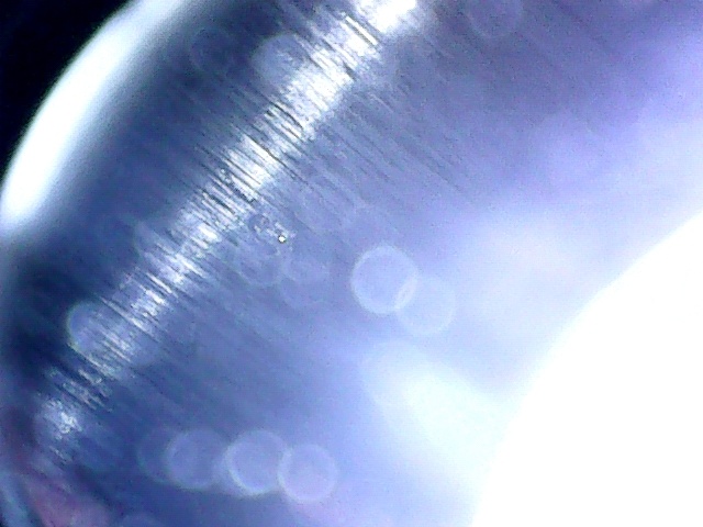

Witajcie,
od grudnia posiadam cbr 1000RR sc57 rok 2004. niestety przy ostatniej przejażdżce na powrocie przestała palić na jeden gar. rozbiórka. efekty na zdjęciach :placze: :placze: :placze: słaba kompresja na 4 cylindrze i bierze oleju dużo. jak myślicie regenerować czy szukać jakiegoś pieca? bo za dużo ich na rynku nie ma niestety. może ktoś miał podobny przypadek

ostatnio robiłem sc57B i nie paliła na ciepło i to samo co u ciebie brak kompresji na jednym garku gosciu pojechał oddał to do goscia od którego kupił. ale jak szukał info po internecie to znalazł jakas firme co za 4.5tys wymieniala silnik czyli stawiasz moto i odjezdzasz z drugim silnkiem za 4.5tys

Dzięki. Chyba trzeba będzie tak zrobić
