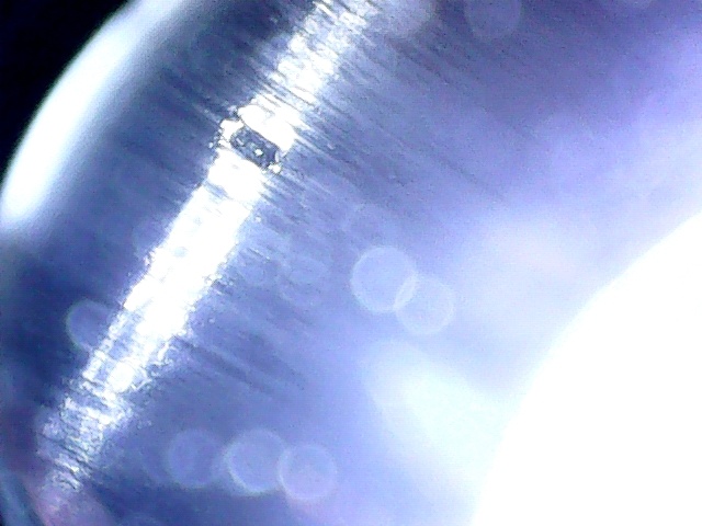

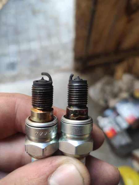

od grudnia posiadam cbr 1000RR sc57 rok 2004. niestety przy ostatniej przejażdżce na powrocie przestała palić na jeden gar. rozbiórka. efekty na zdjęciach :placze: :placze: :placze: słaba kompresja na 4 cylindrze i bierze oleju dużo. jak myślicie regenerować czy szukać jakiegoś pieca? bo za dużo ich na rynku nie ma niestety. może ktoś miał podobny przypadek
