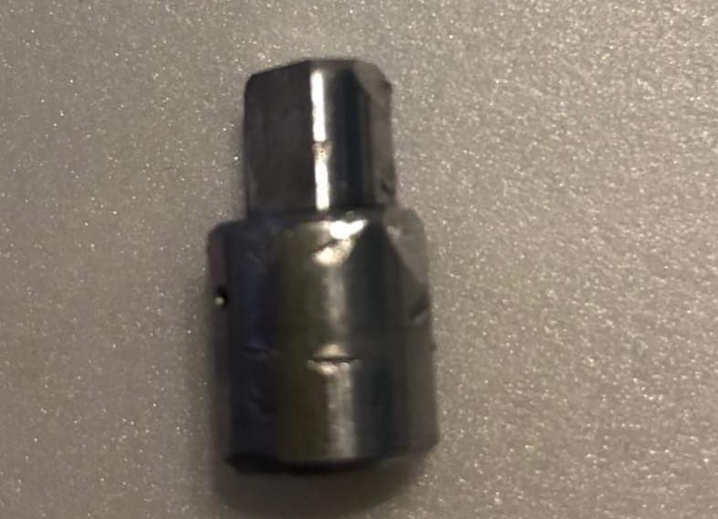

Witam. Jestem tu nowy hihi: hihi: Mam problem ze swoim Bladym. W misce olejowej znajdował się aluminiowy kawałek jakiegoś elementu. Świeci mi kontrolka oleju i ciśnienia jak się rozgrzeje, ale tylko na niskich obrotach. Może ktoś wie skąd jest owy element.

Mi sie nie chce , ale możesz pooglądać w fiszkach co to moze być
A z ciśnieniem oleju to słabo już

https://salonoem.pl/oryginalne-czesci-motocyklowe-honda/
Może to jakos kółek ustawiając na przykład mostki wałka rozrządu ?

https://www.cmsnl.com/honda-cbr954rr-2002-2-jsb-hrc_model48511/orifice-12mm_11104mw0000/#.XXF7zpY9fDs To jest ten element. Za co może on odpowiadać ? Pozdrawiam

https://images.cmsnl.com/img/partslists/honda-cbr954rr-2002-2-jsb-hrc-e-13_big3IMG01151039_e630.gif
Element z numerem 2
Chyba coś rodzaju pinu centrującego w magistrali olejowej,
Masz chyba dziurę w silniki

Dziury nie ma. Przeglądałem motor i chyba ktoś musiał nieumiejętnie złożyć, ponieważ nie ma jak tego włożyć bez rozpaławiania silnika. Tylko jestem ciekawy czy ma to coś wspólnego z tym ciśnieniem oleju.
