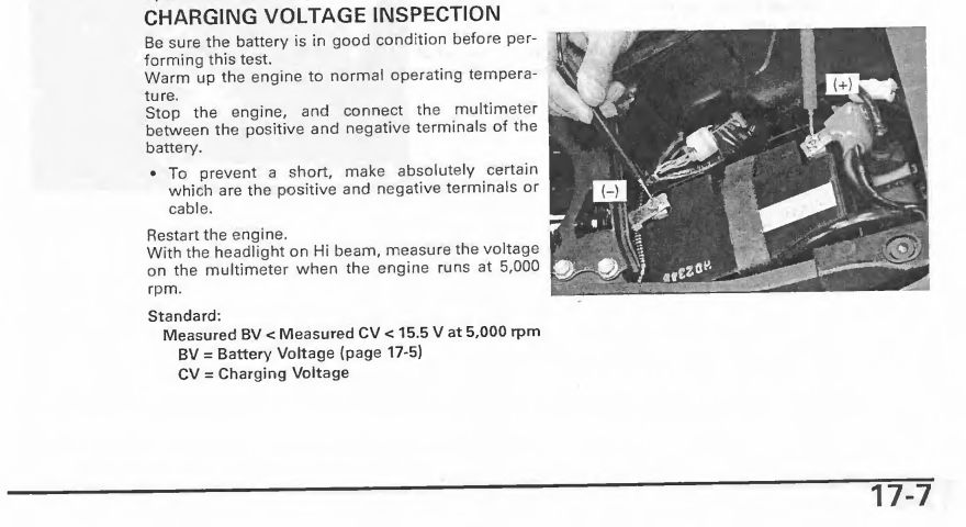

Post » 15 września 2017, 08:34
sc57 mialy fabrycznie jakis problem z alternatorami i potrafily sie palić od jazdy na zbyt niskich obrotach z tego co pamietam z jakiejś akcji serwisowej hondy, ładowanie masz fakt niskie ale jest chyba tak? bo napisales 13 i spada i teraz pytanie czy spada do tych 13 i stoi czy spada do napięcia akumulatora? sprawdz to dokładnie, weź naładuj akumulator i zmierz do jakich minimalnie spada napiecie ładowania na wolnych obrotach, sprawa wygląda w ten sposób ze w sc57 honda nie podaje sztywnych wartości ładowania tak jak to ma miejsce w innych modelach czy u innych producentów np 14-15V. honda podaje coś takiego napięcie akumulatora<napięcie ładowania<15.5V przy 5 tys obr, więc wnioskując każde ładowanie powyżej napięcia akumulatora jest dobrym napięciem ładowania. Dodatkowo oczysc wszystkie styki od aku też jakieś przewody masowe itp, i po prostu pojeździj zobacz co się bedzie dizało chyba ze jak mowie napięcie spada do napięcia akumulatora wtedy ewidentnie nie ma ładowania na wolnych obrotach i wtedy podejrzewałbym uszkodzony regulator.
zobacz na screen z serwisowki.
