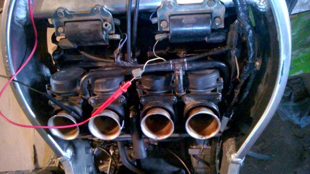

Witam po zamontowaniu silnika został mi jeden kabelek zaznaczony na zdjęciu. Wchodzi on w cienką wiązkę i dalej łączy się z główną i leci do modułu.
Dodam, że nie ma iskry
(do cewek dochodzą według serwisówki 4 przewody i tak mam )
Z góry dzięki za pomoc
jeden nieszczesnu kabel

Post » 04 lutego 2016, 18:11
Dalej ten motocykl składasz ?
Wydaje mi się że on jest do jednej z cewki
Te przewody wychodzą z głównej wiązki i dodatkowo są jeszcze między sobą parami zwinięte a to co masz wyciągnięte nie ma dłuższego przewodu bo to może być z klaksonu bo chyba tez tędy idzie .. chyba kurde nie pamiętam
