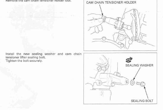

Jak w temacie. Jak zdemontować napinacz rozrządu? W którym miejscu w ogóle jest ?
Do czego jest to co na rysunku? Znajduje się za prawym skrajnym cylindrem.

Siedząc na moto po prawej między serwisówką a ramą go widać. Klucz 8 wyciągać bardzo delikatnie. Zakładając musisz mieć czpień wsunięty!!!
