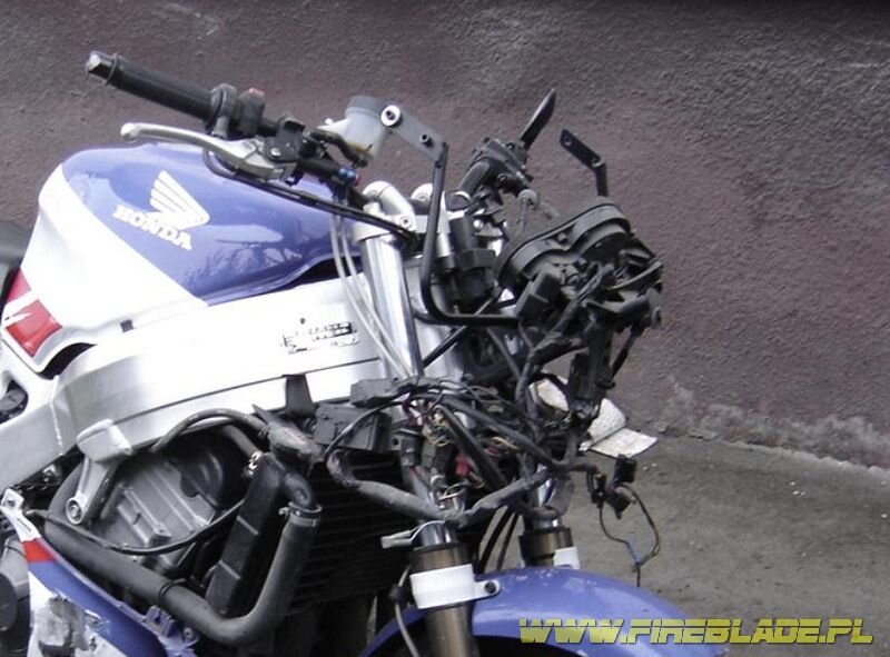

Witam mam w planie przerobić stelaż mocujący czasze.
generalnie problem polega na tym ze pęka mi czasza przy śrubie mocującej. pęka od naszych pięknych wyboistych dróg.
mam w planie przenieść stelaż który idzie od ramy do lusterek i przyspawać go do stelaża mocującego czasze. czy ktoś coś takiego zrobił i czy stelaż wytrzyma?
czy na lusterka nie będzie szła wibracja i rezonans? co o tym myślicie?
pozdro
[ Dodano: Sro Mar 04, 2009 4:11 pm ]
tak to mniej więcej wygląda.

Ja mam fire z pierwszych modeli i wlasnie tak byl montowany stelarz

Pająk a sprawdź jeszcze raz czy tak był montowany??? Bo mnie się wydaje że w SC28 i SC33 tak samo był montowany stelaż tylko różniło się mocowaniem do ramy tzn. W SC 28 stelaż był przykręcany do bocznej ścianki ramy koło blaszki identyfikacyjnej a w SC33 był stelaż przykręcany w tym samym miejscu co zbiornik do ramy . Jeśli masz tak jak pisał autor tematu to wydaje mi się że masz coś robione z tym stelażem chyba że o czymś nie wiem w tej sprawie .

Ja moto kupilem ze szwajcari od pierwszego wlasciciela i tak bylo jak na fotkach ( w trakcie rozbiorki ) zmieniona była górna pólka i wstawiona szeroka kierownica wiec moze dlatego jest inny stelarz aby nie przeszkadzal w trakcie skrecania kierownicy

No to pewnie dlatego było coś przerobione Choć szczerze mówiąc tez bym wolał stelaż bez tych prętów co ida od lusterek do główki ramy troche to brzydkie jest .

wygląda na pewno lepiej ale już czasza przy większych prędkościach nie jest tak stabilna. mimo to mnie zaspokaja ;)

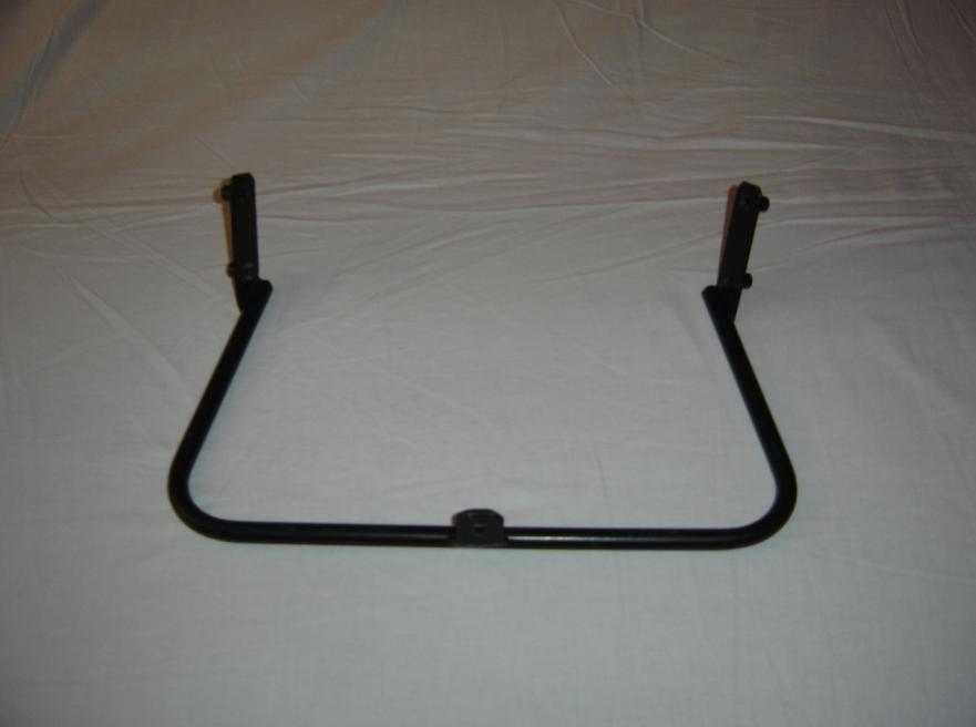

jeśli by ktoś był zainteresowany to mam taki stelaż już przerobiony bardzo stabilny
wiadomosc PW.

Swirek13, Cześć jestem nowy na tym forum i jestem ciekaw czy masz ten stelaż do sc28

Już nie mam bo ci wysłalem ;)
