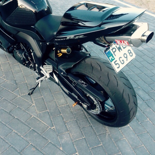

Ponawiam pytanie odnosnie izolacji termicznej, bo nikt nie odpowiedzial. Jak to jest z wytrzymaloscia plastikow nad koncowka jak nie ma oslony aluminiowej? Wlasnie zalladam akrapa hexagonal w wersji tytanowej i zastanawiam sie nad fabryczna zabudowa. Nie chodzi mi o gusta tylko o opinie tych co sciagneli badz skrocili te aluminium, czy nie ma jakichs negatywnych konsekwencji? Czy sie nic nie topi kopci itp.?
TomRR
Posty: 137
Motocykl: SC50 / SC57B
Lokalizacja: Iłża
Re: Sportowy wydech w SC57 - pytania i odpowiedzi
Post autor: TomRR »
CoVaL pisze:Ponawiam pytanie odnosnie izolacji termicznej, bo nikt nie odpowiedzial. Jak to jest z wytrzymaloscia plastikow nad koncowka jak nie ma oslony aluminiowej? Wlasnie zalladam akrapa hexagonal w wersji tytanowej i zastanawiam sie nad fabryczna zabudowa. Nie chodzi mi o gusta tylko o opinie tych co sciagneli badz skrocili te aluminium, czy nie ma jakichs negatywnych konsekwencji? Czy sie nic nie topi kopci itp.?
Ja mam założoną samą osłonę plastikową bez tej aluminiowej i nic się nie dzieje.
CoVaL
Posty: 8
Rejestracja: 19 października 2014, 22:08
Motocykl: było VFR 800FI w planie SC57
Lokalizacja: Gorzów Wlkp.
Post autor: CoVaL »
Tzn masz sam koncowy daszek i wywalona cala blache alu z nad wydechu i jest ok? Jaka koncowka?
TomRR
Posty: 137
Lokalizacja: Iłża
Post autor: TomRR »
CoVaL pisze:
Mam alu obcięte do połowy komina a na końcu sama osłona plastikowa która w sumie jeszcze styka się z wydechem i nic się nie topi nawet nie nagrzewa się bardzo. Komin mam LeoVince, spokojnie możesz założyć tą osłonę nic się nie dzieje, ja założyłem bo bez tej osłony jakoś dziwnie wyglądało.
Post autor: dominiq »
Wszystko wywalilem, nic złego sie nie dzieje.

Dzieki TomRr i Dominiq :-) wlasnie o to mi chodzilo. Ja chce aluminium czesciowo zostawic, ale skrocone aby nie wystawalo.
koziol24
Posty: 14
Rejestracja: 31 października 2015, 00:39
Motocykl: CBR1000RR Repsol
Samochód: Octavia MK3 2.0 TDI
Lokalizacja: Gdańsk
Post autor: koziol24 »
Skrócone mogą okopcić tylną lampę.
wiertło
Post autor: wiertło »
koziol24 pisze:Skrócone mogą okopcić tylną lampę.
To nawet mi nie przeszkadzało jak miałem sc57
Pata tempo lub cos innego :)
Nie jest trudne do usunięcia.
