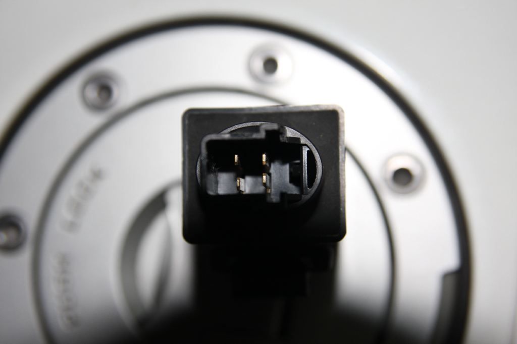

Witam, widze ze temat sie rozkrecila ale to dobrze bo dalej mnie to interesuje..
Sytuacja wyglada u mnie tak:
Oryginalny przerywacz jest dokladnie tak jak ktos wczesniej pisal pod lewa owiewka wiec czachy nie trzeba sciagac..Wlasnie dziwne jest to ze mam 4 piny i wogole nie wiem jak sie za to zabrac..jak juz spraedzicie to dajcie znac czy macie 2 pinowy..moze jutro zrobie zdjecie tak aby nie bylo watpliwosci typu pomylilem z czyms innym..Moze wynika to z tego ze ja mam honde cbr 2007 rok ale wersje europejska, sa drobne roznice od amerykanskiej..

[ Dodano: Sob Mar 07, 2009 5:44 pm ]
Witam..
Tak jak mowilem to linki do fotek ktore dzisiaj zrobilem..moze ktos z was bedzie wiedzial jak sie za to zabrac..

U mnie zeby dostac sie do przerywacza trzeba bylo zdjac jednak czache. Przerywacz wyglada tak jak Twoj, ale to sa dwa piny, przynajmniej u mnie dochodza do niego tylko dwa kabelki, wiec wystarczylo zamienic jeden na drugi i gotowe, nawet gumowy uchwyt pasowal.

bo pewnie masz wersje 57a 04-05. W 57b 06-07 przerywacz jest pod lewa owiewka.mnie zeby dostac sie do przerywacza trzeba bylo zdjac jednak czache. Przerywacz wyglada tak jak Twoj, ale to sa dwa piny, przynajmniej u mnie dochodza do niego tylko dwa kabelki, wiec wystarczylo zamienic jeden na drugi i gotowe, nawet gumowy uchwyt pasowal.
wiesz co no dziwny masz ten przerywacz. Ja w swoim 07 tyle ze USA mam 2 pinowy. Nie wiem ciezko tak po zdjeciu cos powiedziec. trzena by posprawdzac prady w ktorych sa przewodach i po wlaczeniu czego. Ja obstawiam ze to przez blokade kierunkowskazow ktorej w wesji USA nie ma. Byc moze ten twoj przerywacz jast takjakby byly dwa ale tak na odleglosc nioc wiecej nie pomoge niestety.Tak jak mowilem to linki do fotek ktore dzisiaj zrobilem..moze ktos z was bedzie wiedzial jak sie za to zabrac..

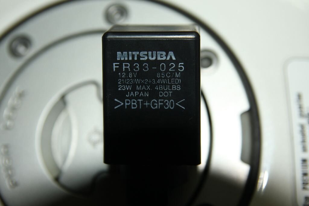

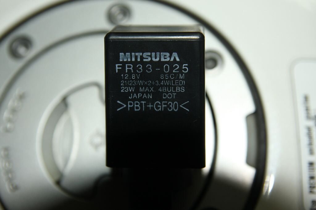

Witam..
Znalazlem cos takiego na ebay i wydaje mi sie ze moze to byc przerywacz ktory szukam:
http://cgi.ebay.pl/Blinkrelais-Honda-CB ... otohosting
Niestety nie znam niemieckiego, napisalem maila do goscia po angielsku ale cos nie odpisuje..Moze ktos z was po przeczytaniu bedzie wiedzial..

Witam..
Dla zainteresowanych rozwiazaniem problemy szybko migajacych kierunkowskazow w cbr 1000rr wersja europejska (przerywacz 4pin) to zakupilem przerywacz z linka ktory wczesniej pokazalem..Przerywacz idealnie pasuje w miejsce oryginalnego jest dokladnie tych samych rozmiarow, nie posiada zadnych napisow a jesli chodzi o dzialanie to rozwiazuje problem..Diody migaja w normalnych (takich jak zarowki) odstepach czasowych..Dodam moze tylko ze mam tylna lampe z wbudowanymi kierunkami, przednie kierunki diodowe w owiewce oraz lusterka z kierunkami..

a tak nawiasem mowiac- to ja tez mam 4-pinowy przerwacz ktory musialem przerobic (koszt 0 zl
)po zalozeniu tylnej lampy z kierunkami . przerobilem bo musialem bladym na weeked wyjechac , a nie mialem wlasciwego przerywacza. jak na razie dziala.
