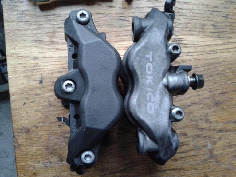

Kumpel w tamtym sezonie kupił 1000rr z 2006r od I właściciela (salon polska)
Moto przejechane 16tys. pojeździł ten sezon i zrobił 6tys.
Czasami było w palnik ale nie bez przesady.

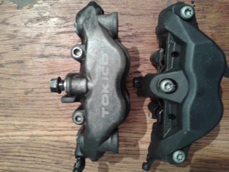

Jak kupił moto to zaciski były jak nowe, natomiast teraz wyglądają strasznie.
Porobiły się jakieś plamy! Na początku myśleliśmy że z jakiegoś wosku z myjni itd.
Teraz jak je ściągnęliśmy okazało się że to lakier zmienił kolor ale tylko z jednej strony bo z drugiej wszystko jest oka.
Czy ktoś miał taki przypadek lub wie czym to jest spowodowane???
pozdr

Wygląda jakby potraktowanem silnym preparatem, nie były myte zaciski jakims ostrym płynem??

No właśnie nie. Przez cały sezon nie dotykał zacisków. Kilka razy mył moto na myjni bezdotykowej i tyle.
Nie wiem o co chodzi :(

mam to samo w swojej na obu zaciskach

wg mnie to poprostu rózne partie malowań.sa takie przypadki w malowaniu alufelg w autach.

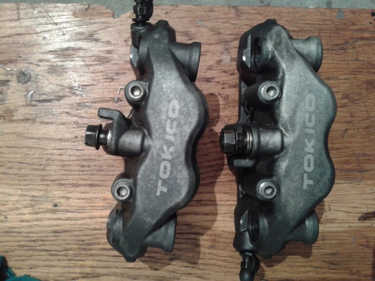

zaciski zostaly potraktowane plynem do silnikow. i doszlo do reakcji utlenienia sie metalu/aluminium. kup najtanszy srodek do tapicerek kokcip do nablyszczania tapicerek. spryskaj zostaw. i nie wycieraj i tak na drugi dzien znow. gwarantuje ze beda jak nowe.

Wracając do tematu, to elementy z amellinium mają tą tendecje do siebie, że utleniają sie jeśli są agresywnie myte, bądź w złych warunkach eksploatacji. Widziałem już pare takich zacisków w 1000rr i Yamaszkach. Ja niczym nie myłem, taki już kupiłem

kiedyś swoją była 1000rr umyłem jak była bardzo gorąca środkiem który ma za zadanie rozpuszczać owady (bardzo silny środek w dłuższym kontakcie bez rozwadniania z skórą zaczyna ją rozpuszczać) po wyschnięciu Hondy okazało się ze lewa pokrywa silnika jest w cętki dokładnie takie jak na twoich zaciskach tylko kolor aż tak nie zblakł. Strasznie mnie to irytowało i tylko Plakiem do tapicerki można było to przy-maskować i powiem ze po dłuższym czasie jak by mniej było to widać. Więc sądzę ze mogło dojść do tego przy myjni bo te środki są dodawane, przynajmniej mi go dali w bance 20 litrowej jak kupiłem karczera.
[ Dodano: Pon Gru 03, 2012 8:45 pm ]
sorki z prawej strony silnika na pokrywie.

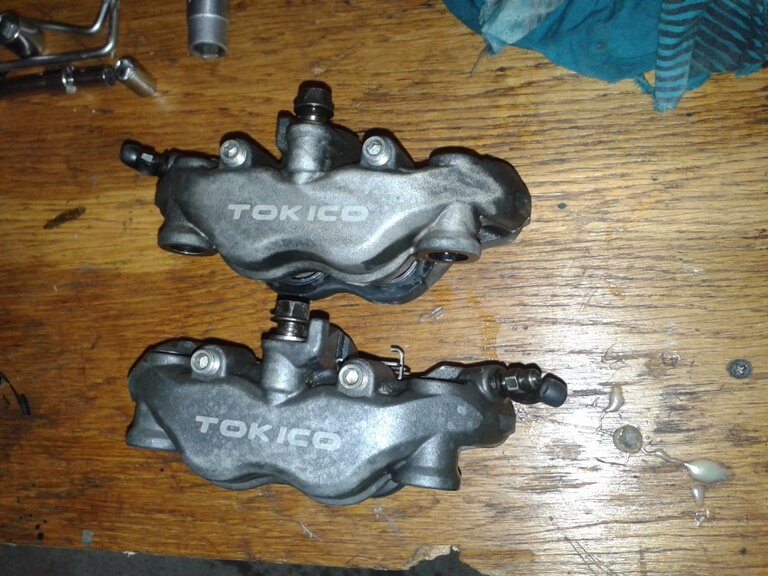

roksc33 pisze:zaciski zostaly potraktowane plynem do silnikow. i doszlo do reakcji utlenienia sie metalu/aluminium. kup najtanszy srodek do tapicerek kokcip do nablyszczania tapicerek. spryskaj zostaw. i nie wycieraj i tak na drugi dzien znow. gwarantuje ze beda jak nowe.
Spryskałem środkiem do nabłyszczania i lipa :( Jest dalej to samo :(
Wydaje mi się że już z tym nic nie zrobimy :/

spryskaj zostaw i na drugi dziej znow spryskaaj ta czynnosc trzeba powtorzyc pare razy.
