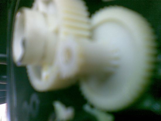

pear-p1, zrób zdjęcie który tryb masz wysypany!! może w moim starym uszkodzonym jest dobry!!
Wysypał się ten pierwszy na zdjęciu, pomijam już jakość zdjęcia ale da się rozczytać... połamane są zęby te na dłuższym trybie....

zawsze ten sam tryb się sypie.U mnie to samo było.

panowie proponuje do serwisu poakzac fote i zapytac sie ile taki trybik ksoztuje
podejrzewam że do 50zł. no chyba ze 150 wtedy zostaje uzywka ;) pozdrawiam

Zawsze ten sam traci zęby, u mnie tak samo :/ kolega ma spróbować dorobić mi wszystkie tryby metalowe, jeśli koszt nie będzie duży to można by zrobić raz i mieć z bani ;) jak będzie wsio gotowe to poskładam, wytestuję i obaczymy ;)

mam nadpalony silniczek exap ,ale tryby są całe nawet silniczek działa.jest mi to nie potrzebne .jeśli nadal szukasz to odezwij się

Potrzebuje trybików do ex-upu do 954, jeśli miałby ktoś spalony silniczek z dobrymi trybami chętnie odkupię. Tryby jakie potrzebuje to:
oraz
z góry dzięki

Tez mam ten sam problem, moto wpada wibracje okolo 4 5k ,slaby doł,na zaplonie slychac bzzzzzzz podobnie jak pompa paliwam, dwa trybiki i tyle problemow

To lepiej odłącz kostkę zasilania ex-upa bo Ci silniczek się spali. Na zegarach wyświetli Ci błąd FI ale można śmiało jeździć. Możesz też zajrzeć jak się zatrzymała przepustnica w kolektorach i czy nie masz zamkniętych airboxów.
