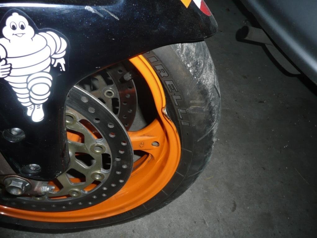

Hej! Niedawno miałem ślizga i traf chciał ze motocykl uderzył przednim kołem w krawężnik na skutek czego przednia felga została wygięta. Pytanie dotyczy tego czy ta felga nadaje się do prostowania? Bo zakup nowej to niemały wydatek.

dosc mocno zostala trafiona ja bym sie zastanowil dobrze nad prostowaniem bo to jednak przednie kolo jest i musi byc zrobione profesjonalnie zeby nie bylo bicia itp

nawet jak zostanie wyprostowana to nie będzie to już to samo: słabszy materiał, problem z wyważeniem koła itp. Możesz próbować ale szanse na wyprostowanie i wyważenie są pół na pół.
A lagi masz proste? Widywałem sprzęty co felga wyglądała ok a z lag zrobiły się banany.

powiem ci że ja mam felgę leciutko obitą w porównaniu do twojej i pytałem w warsztacie co sie tym zajmują ile by kosztowało wyprostowanie to cene mi powiedził 180zł i to jeszcze nie wiadomo czy przy prostowaniu nie pęknie wtedy plus cena za spawanie . lepiej kupić używkę moim zdaniem

nie ma tragedi u mnie w zakladzie prostuja felgi widywalem gorsze koszt to jezeli nie peknie 60 jak peknie 110

no to cena normalna a nie jakiś kosmos w stylu 180zł

kolego dał bym spokój z tym prostowaniem.stać cie na moto za 20 koła to na fele nie odłorzysz 500 zł. takie numery z prostowaniem to tylko w Polsce.ja bym sie zastanowił. ;)

dzieki za odzew, ale za 500 zl nie da rady kupic nowej w takim samym kolorze, nowa w serwisie to wydatek rzedu 1500 i wiecej zlotych, a uzywke ciezko dostac bo szukalem juz, a poza tym nie wiadomo jak ta uzywka bedzie sie sprawowac, narazie bede probowal ta wyprostowac jak nic to nie da to bede myslal dalej, pozdro wszystkim
no chyba ze macie namiary na jakies felgi :)

A po co ci felga w tym kolorze?? Kup jakakolwiek byle cala byla i pomaluj.
Myslisz ze po prostowaniu nie bedziesz musial malowac??

Całą zimę szukałem przedniej felgi w normalnej cenie i nic nie było, na alledrogo stoją po minimum 800pln a w serwisie nowa to koszt 2800pln, tak jak napisałeś próbuj wyprostować jak się nie da to szukaj prostej używki nie malowanej.

co tanio to drogo
wpakujesz kasę w prostowanie,spawanie ,malowanie ,wyważenie
a puźniej kupisz drugą
pzdr

szuwaru86 kup felge w innym kolorze i pomaluj , jak kolor nie podjedzie to dwie pomaluj
NIe wyobrazam sobie jezdzic 250km/h na naprawianej feldze !!
To jest Twoje bezpieczenstowo , na tym sie nie oszczedza
