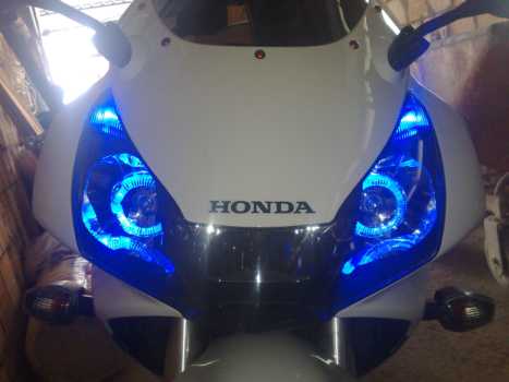

Odświeżę trochę temat...czy ktoś miał do czynienia kiedyś z takim czymś jak na fotce, chcę zmienić trochę przód bo ta przednia lampa mnie rozwala w 929 oczywiście, postojówek nie włożę bo nie ma gdzie-chyba wiadomo dlaczego.
A jeszcze jedno pytanie: Czy pod jeden przetwornik od ksenonów można podpiąć więcej niż jeden żarnik?
zbir, zrobiłeś coś z tą lampą czy dałeś sobie spokój?

no ja nawierciłem otwory tam gdzie powinny byc postojówki i wsadziłem oryginalne. Więc mam tak jak w serii. W sumie z tymi postojówkami świecącymi w obu rogach nie jest źle.
A to co pokazujesz to chyba taka obwódka neonowa naklejana na odbłyśnik, nie? wygląda nieźle...
[ Dodano: Wto Kwi 27, 2010 11:52 am ]
chyba takie ringi jak te tylko mniejsze i inny kolor:

fesk, ksenon wiem jak zamontować bo mam u siebie na mijaniu a chcę też na drogowe ale jeszcze dwóch przetwornic nie upchnę pod plasiki dlatego się zapytałem czy nie ma takiego zestawu że 2 a najlepiej 3 żarniki pod jedną przetwornicę bo jak kupowałem poprzednio ksenony to w sklepie coś mi mówił że jest coś takiego ale nie wie gdzie to można dostać.
fesk pisze:Endżel ajsy widze tylko chyba nie bardzo można takie cos posiadac ..
A niech ktoś mi zabroni!
