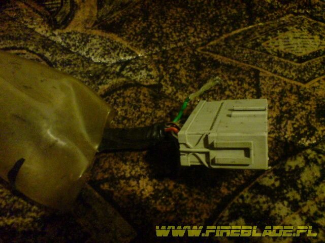

Pierwsze pytanie czy cześć wiązki ta odpinana (zegary,swiatla, kierunki)(fota) różni się USA od Eur i czy rożni się 929 od 954 ?????
Bo ktoś u mnie to tak przerobił tą sekcje że :wnerwiony: tabor rumuńskich ciaborow to wymięka
Mam problem odnośnie długich świateł jak który :/ kabelek
P.S. jag by ktoś miał to reflektował kupno potrzebuje do 929 USA
aa a i pierwsza od góry fota jest gwoździem programu :wnerwiony:

Roznia sie chociazby tym ze amerykany nie maja postojowek a europa ma poza tym nie wiem czy sa jakies roznice.

Cześć, mam pytanie Insaine, ten Twój fajer to amerykaniec czy europejczyk?

usa dlatego chyba jest problem

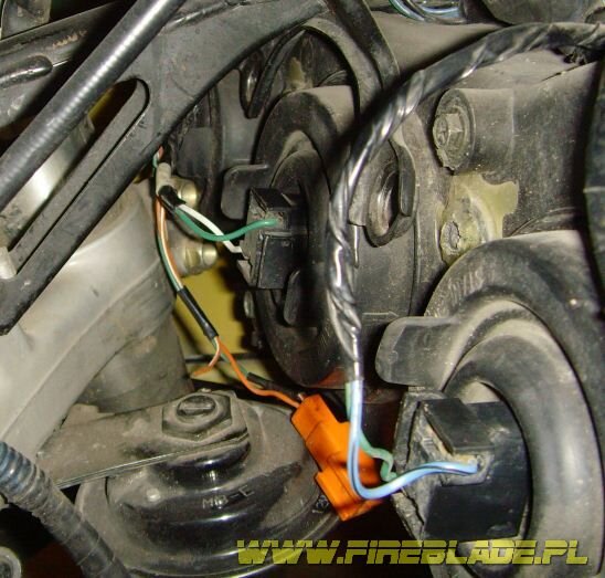

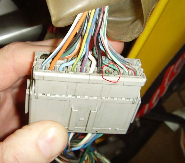

Więc tak,
akurat męczymy się z kolegą z 929 USA, bo szit nie chce palić,
do żarówek idą zielony i niebieski z czarnym paskiem,
w kostce tego niebieskiego nie znalazlem, a czy idzie coś u Ciebie
w miejscu gdzie u mnie jest urwany kabelek na 2 fotce? wystaje on tylko z
jednej części kostki.

dobra pokoleji bodzio550 u mnie ten zielony był poprowadzony (co u ciebie urwany)poza kostka i zlutowany
zbir ogólnie to potrzebuje wiązki do świateł , a przełączniki u mnie działają
[ Dodano: Sro Mar 17, 2010 1:03 pm ]
bodzio550 niebieski z zielonym to światła mijania , a może wiesz które to światła długie (ja myślę ze zielone z białym )

Hmm i u kolegi też znalazł się zielony poza kostką, akurat w tym egzemplarzu biały i zielony
to jest krótkie a niebieski z paskiem długie,
