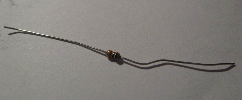

Panowie jeszcze takie pytanko: bo mam ten drugi klucz oryginalny z Hondy dorobiony (już jak kupowałem motor to sprzedawca powiedział, że klucz jest dorobiony tylko trzeba go zakodować), a wiem że można kupić surówkę bez transpondera i z transponderem (klucze wyglądają identycznie). Ja odpalam motor z kluczem złamanym + zwykła surówka (przykładam złamany i HISS go wykrywa). Sprawdzałem ten oryginalny dorobiony i normalnie przekręcam stacyjkę daje zapłon i jak przyłożę złamany żeby HISS odblokował zapłon to nic się nie dzieje?? I tu moje pytanie czy to dlatego że nowy dorobiony klucz ma nie zakodowany transponder i immobilaiser go już łapie i nie odblokowuje zapłonu??? Co wy na to???
PS: Fotka opornika czy taki ma właśnie być??? Opornik 1K - tak powiedziałem w sklepie i taki mi dali ;)

Właśnie próbowałem zakodować drugi kluczyk w swojej sc57a wszystko podpiołem włączyła sie ta procedura (lampka hiss migała po 4 razy) zakończyłem operacje i drugi kluczy dalej nie chula :/ myślałem ze coś źle zrobiłem, powtórzyłem operacje i dalej dupa :(
co może byc nie tak zły rezystor? transponder w kluczyku mógł paść?
