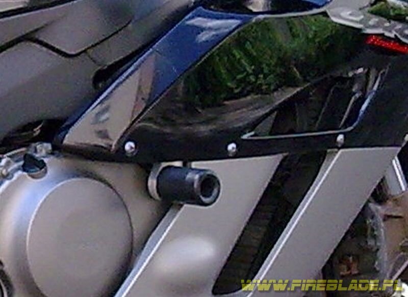

mozesz tez poszukac LSL, bedzie to wygladalo tak:
na sc57b
lub sc57a

Jesli CrashPady to lepiej zainwestuje w takie bez ramienia. Minusem jest niestety wiercenie owiewek ale mysle ze jest to warte w razie "jakiegos" nieszczesliwego zdarzenia;)..
Ostatnio trafilem na artykul czy wypowiedz osoby ktora zamontowala wlasnie takie z ramieniem i zdecydowanie nie sprawdzily sie..wynika to z tego ze sam CrashPad jest ok ale w momencie uderzenia cala sila przenosi sie na ramie ktore po prostu nie wytrzymuje i czesto uszkadza juz sama pokrywe w ktora sie wbija..
Jezeli koniecznie bedziesz chcial sam przeczytac to moge odszukac na necie wypowiedzi o ktorej mowie. Przyznam tez ze sam wybierajac CrashPady dowiadywalem sie i zdecydowanie polecali proste..U siebie akurat mam Womet Tech - dobra cena i jakosc - maja przede wszystkim spelniac swoja role;)
