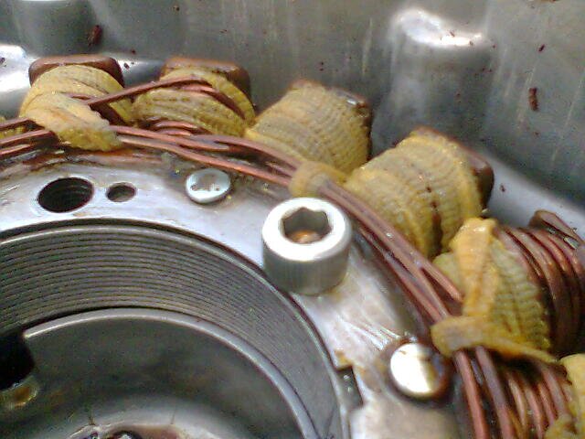

nwiem czy wogle pomogę, jeśli chciało Ci się przeczytać na forum(dożo tego: ) miałem przygodę taką, jak TY, 0 ładowania, na dzień dzisiejszy diagnoza to wypruty stary aku(oryginał z 2000r), alternator produkuje prądzik i puszcza go przez tak zwane "sondy" które to prostują prąd (zmieniają go na stały ze zmiennego) i wali on na aku (który w moim przypadku go nie pobierał) więc jak rozumiem wszystko szło na regulator(on bodajże zajmuje się tym na co nazwa wskazuje -trzyma na 14,3-14,5 w każdym zakresie obrotów) i tak szlak trafił całe ładowanie, od alternatora przez kostki do regulatora i już starego aku.
(jeśli coś pomąciłem w historii o działaniu ładowania, proszę kolegów o sprostowanie)
jeśli wolno mi diagnozować, to masz podobną historię, sprawdź aku, alt. reg. prawie w każdym serwisie motoryzacyjnym posiadają chłopaki sprzęt do pomiaru napięcia, sprawdź koniecznie, i przestań jeździć na nim do czasu w którym dowiesz się co poszło. (może alt. i ocalisz reg. możne tylko aku?)
tu za pozwoleniem wkleję radę kolegi (Mundas) po spaleniu mojego alt.:
"....napisze tylko ze w twoim przypadku najtanszym a zarazem najszybszym by bylo przewiniecie tego stojana co ryzykujesz tylko te okolo 120 zeta jak kupisz na allegro albo na jakies gieldzie i tez ci sie przepali a nie daj bog jak juz jest sfajczony to tylko w bloto wyzucona kasa proponuje ci zebys tak jak pisalem sprobowal przewinac i wstrzymaj sie z zakupem tego regulatora po podlaczaj wszystko odpal moto i sprawdz czy ladowanie jest na pozioomie 14,3 14,5 V jak tak to znaczy ze regolator ok a to co pisza ze sie przepalil od szlifu to CENZURA prawda jak ma uszkodzenia mechaniczne to sie zgodze ale jak tylko drut miedziany sie zjaralk to wina konstrukcji moj moto nie mial zadnej gleby ani szlifu a jednak alternator byl zjarany pozdrowienia "
"Co do alternatora to rozepnij te kostke ktora idzie do regulatora napiecia od alternatoraregulator w zadupku po lewej stronie a ta kostka z przodu przty akumulatorze jest przy deklu lewym zobaczysz kabel sklada sie on z 3 zoltych przewodow zmiez tam prad powinien byc zmienny okolo 30 v zmiez po miedzy wszystkimi trzema jak nie bedziesz mial tam produ to znaczy sie ze zwoj na statorze czyli cewce alternatora sie zjaral dosc czesta wada w bladych jak bedziesz mial tam prad to regulator to koszt od 150 za uzywke do 350 za nowke na allegro
nie zostaje nic innego jak odkrecic dekiel wymatowac calkiem prosto idzie i podzwonic gdzies po warsztatach w okolicy ktore naprawiaja rozruszniki alternatory powinienes znalezdz kogos kto sie tym zajmuje ja za przewiniecie zaplacilem 120 zl no i moja praca co do brzeczenia po prawej stronie to sa sprezynki od sprzegla nie szkodliwe ale denerwujace powodzenia"
"Co do alternatora to tak jak ci pisalem zdejmujesz dekiel ten lewy od silnika nie schodzi latwo bo tam jest magnesowe kolo od alternatora ale wyjdzie napewno w deklu znajduje sie ta czesc (cewka Stator jak kto woli )przykrecona na 4 sruby tam jest nawiniety drut miedziany i wlasnie jego trza przewinac sam tego nie zrobisz bo trza miec pojecie troche o elektryce itd ale jakis fach man od alternatorow samochodowych powinien sobie z tym poradzic tak jak ci pisalem takizabiek we wrocku kosztowal mnie 120 zeta i terz smiga ze az milo "
"...(dotyczy stojana)mozesz wymienic caly tez nie problem tylko musisz go dobrze obkminic bo tez moze byc przepalony jak rozbierzesz swoj to na pewno znajdziesz to miejsce w ktorym sie przepalil bedzie ciemniejsze..... co do przewijania sa rozne opinie ze to HU...... warte jak na razie u mnie sie to dobrze spisuje Jak ja szukalem stojana to najtaniej bylo go sciagnac z USA 120 € z przesylka nowy uzywki nie moglem trafic ponizej 250 zl a przewiniecie tylko 120 wiec sie zdecydowalem na to i na razie nie zaluje "
no i ja się tez zdecydowałem na przewinięcie, ale dałem 50pln!!!! : ) jutro jakieś fotki proste wrzucę, by opatrzeni stwierdzili czy to nie maniana!? jeszcze mi uszczelkę przyślą i może zacznę latać od przyszłego tyg

jeśli to Ci polepszy humor, szukałem w serwisach - od 150-250 przewijka, wystawiłem w opisie na gg i gdzie się dało, pogadałem w barze, i kolega JZ mi doradził, wcześniej inni też( że miejscowy naprawiaka) przewija silniki na hucie
i znają się ponoć na robocie, dziś wkręciłem 100jan, w czwartek ma być uszczelka za 16 pln. , czekam jeszcze na MUNDASa - ma mi przysłać reg. i jak się okaże, że pomysł z hucianymi specami był zły, jeśli spali się jeszcze chip albo reszta elektroniki, to się mocno zawiodę! (ciężko pisać z tą cenzurą,jakoś nnaturalnie to brzmi) jak zamontuje sprawdzę napięcie i napiszę.
na szczęście kostkę mam całą od reg, i nodpowiem, od alt. mi spłonęła, mam zamiar kupić w elekt. zamiennik o podobnych parametrach.
[ Dodano: Wto Lip 14, 2009 10:00 pm ]
dziś zamontowałem alternator (stojan przewinięty) regulator, uszczelka.
Oleju nie dolewałem w ogóle, ten który wypłyną z alt-był czarny, a nwiem jakim jest zalany, oczko natomiast na prostym pokazuje ze oleju jest na połowie max/min.(zamierzam kupić nowy i zalać)
pojechałem sprawdzić prąd ( z lenistwa albo nwiem czemu sprawdziliśmy tylko na aku) no i jest cały czas 14,5 ! czy włączę długie czy zwiększam obroty - bez zmian ! może idealny reg?
ustalam z diagnostyką, że będę jeździł i zobaczymy czy będzie ok ?
zauważyłem tylko ze po ok 2 km strasznie był gorący alt, ale skoro ładował....
przejechałem ok 30 km, alternatora nmożna dotknąć !
zatrzymuje sprzęt- sprawdzam czy odpali, oczywiście NIE. (tym razem na górce i obok domu)
jutro daje go do diagnozy - alter. - koleś który go przewiną, zapienił ze jest ta sama ilość zwoju, że drut ma inna średnice, jest cieńszy o 500, i jest uszczelniany jakimś smarem,spoiwem ? który wytrzymuje do 170 stopni(jest nakładany na gorąco)

przewijanie
http://cgi.ebay.com/ebaymotors/Honda-CB ... ccessories
tu ładne napisali, BRAND NEW i chyba tego wezmę !
mój przewinięty - oczywiście BARDZO DOBRZE- jak powiedział specjalista- absolutnie nie powinien być w oleju, bo olej to przewodnik i nma takich alternatorów.
wiem tylko ze użył do tego tereszpanu(izolator?), teraz zaproponował mi jeszcze żywice epoksydową..
ale ja to pier...ignoruję i kupuję nowy, chcę jeździć a nuczyć się technologii przewijania.
na szczęście podczas jazdy próbnej nspalił się reg.
a temperatura alternatora powinna być taka jak silnika, a u mnie była 3krotnie większa po ok 20 km! i rosła..
