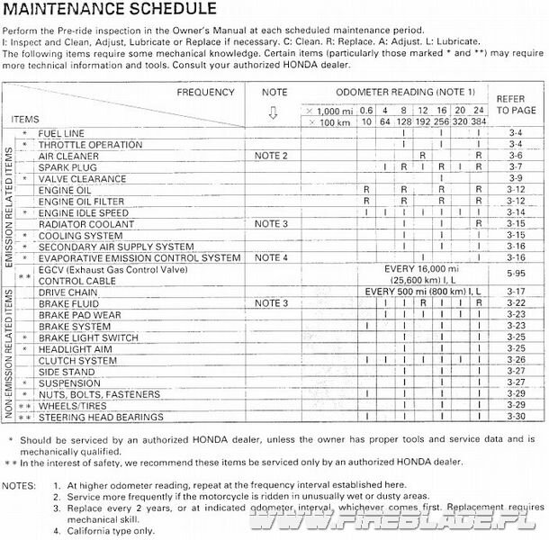

Mam 24000km. gdzie by nalezalo zajrzec?Oczywiscie olej,plyn hamulcowy ,filtr powietrza juz zmieniony co jeszcze robia np. w serwisie przy tym przebiegu,podobno jest to pierwszy duzy przeglad.Swiece sa chyba irydowe wiec kiedy wymiana? Jeszcze pytanie apropo zmiany swiec czy zeby sie do nich dostac trzeba zdjac bak,obudowe filtra itd. czy wytarczy zdemontowac oslony boczne.
Za wskazowki i podpowiedzi z gory dziekuje :D

wszystko pisze w serwisowce... wystarczy poszukac :P ;)

oczywiscie to jest z amerykanskiej instrukcji i tam sa podane mile przeliczone na km a to troche inaczej wychodzi, fakt faktem ze w europie przyjmuje sie przeglady po 1,6,12,18,24,30... ale widac mozna dluzej :)

Ok przejzalem serwisowke sporo jest ale info o zmianie np:czyli swiece normalne czy irydowe wymienia sie co 24000km wedlug serwisowki Hondy???

przy prawidłowym użytkowaniu motocykla (nie gasimy na zimnym silniku i nie przepalamy bezsensownie w zimie) oryginalne irydy DENSO wylatają nawet 70 000 km. Jeśli moto pali dobrze i chodzi poprawnie to zostaw świece w spokoju...jedynie dokręć (12Nm) bo lubią czasem wystrzelić z głowicy hihi: hihi:
