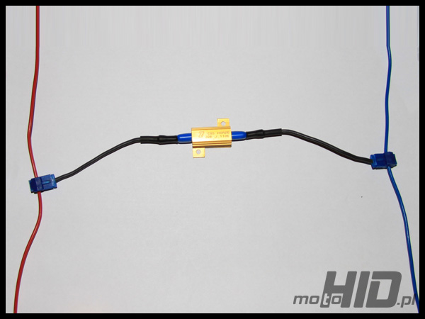

to zrób to sobie na 2 opornikach, utnij po jednym kablu naprzeciw siebie a te co ci zostaną wstaw w instalacje jak ci tam wysłałem fotkę z gotowym opornikiem wstawionym w instalację , w lewym i prawym tak samo :P

Kumam. I zrobic to na jednym oporniku 25w czy dowch?

zrób jak na poście wyżej :P
Re: Kierunkowskazy LED a przerywacz
Post » 17 stycznia 2016, 14:00
Po jednym oporniku do jednego kierunkowskazu masz dać

Dziala:) dziekuje za lopatologiczne wytlumaczenie!

Dla mnie niepojete bylo jak pod jeden opornik podlacza sie + i - ... ale teraz juz ogarniete. Wrzuce fote co wymodzilem :)
