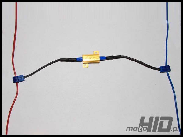

takie masz ???
i masz na dole jak podłączyć
http://owiewki24.pl/pl/p/OPORNIKI-25W-D ... W-LED-/602

Tak takie. Ale schematu nie widze.

Kaczam3m pisze:Tak takie. Ale schematu nie widze.
masz na dole małe zdjęcia

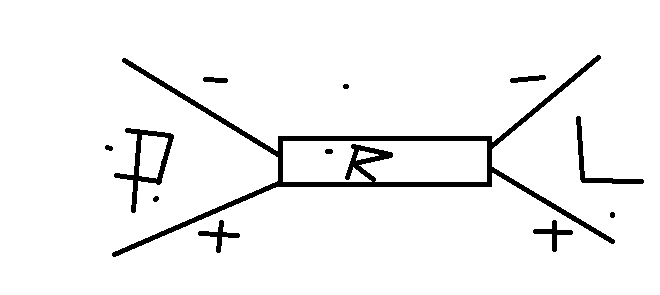

Nie rozumiem. Po jednym czyli jedna na plus jedna na minus czy jeden rezystor na plus jeden na minus?

Jedna strona rezystora masz dwa kable idą na kierunek i kabel zasilający i tak samo robisz z drugim koncem rezystora

Mozesz mi to rozrysowac?

czerwony plus niebieski minus podłączenie jak masz 2 rezystory na 2 kierunki
Bez tytułu.png (8.1 KiB) Przejrzano 5744 razy
a tak podłączasz jak masz jeden rezystor na 2 tylne kierunkowskazy
Bez tytułu.png (7.62 KiB) Przejrzano 5742 razy
A ile Ty masz ledów w tym moto 4 czy 2?

Mam tylko dwa ledy na tyl.
Na chlopski rozum powinno byc zwarcie. Jak polaczy plus z minusem przecie? Czy ten rezystor jakos inaczej dziala...?
