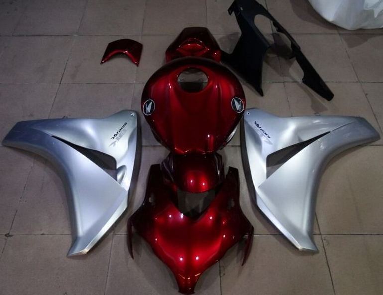

Myślę, że za 3 tygodnie najpóźniej będzie wiadomo o jakości wykonania samych owiewek, koloru i spasowania. Dzisiaj dostałem fotki malowania przygotowanego pode mnie. Dlaczego taki kolor? Taka była jedna z wersji malowania USA bladego.

no fajnie bedzie wyglądać, coś mało tych elementow to wszystkie na tym zdjeciu ? a jakies wypełnienia itp ? czy tylko tyle w tym modelu jest elementow?

Ja tam 20 razy czytałem i z 30 razy pisałem sprawdzając odporność na odpisywanie. Dał mnie radę znieść więc zamówiłem. Bo mnie tak gdzieś tam w tle sponiewierało info:
Nie ma, ale jeżeli potrzeba to wyślą
Po samym malowaniu wysłał foto z zapytaniem czy podoba się czy coś ewentualnie zmienić.
Jeżeli chodzi o elementy malowane to wszystko. Mi najbardziej na pługu zależało bo jest też uwalony i prosiłem aby wysłał zdjęcia wszystkiego co wchodzi w skład kupowanego towaru. Wiec mi podrzucił zdjęcie. Czy czegoś brakuje? Nie powinno, tak mi się wydaje. W zasadzie jeżeli czegoś będzie brakować to przełknę to i postaram się to już lokalnie zdobyć.
Pojawia się jednak kolejna rzecz. "Okolice" Szczecinka (Koszalin, Szczecin, Poznań) jest ktoś godny polecenia w ciemno, kto zajmuje się regulacją zawieszenia? Tego bym nie chciał dotykać sam.
Dobre co?Some Fairing kits no include the Tank cover + Rear cover,But if you need them,please contact us.

aaa tam ja mam chinczyki robione na oryginal i naprawde poza 2 elementami to na fotkach nie widać że to nie jest oryginał i jak ktoś się nie zna naprawdę dobrze to nawet nie pozna, ale fakt jak mowisz kumpel tez bral do swojego chinczyki i zamowil sobie malowanie jakie mu sie podobalo i nie bylo to oryginalne ale to juz jak kto sobie woli.
a z tym elementem dobry motyw moze nie byc ale jak chcesz to dosle hahaha ale to co jakiś koles kupil chinczyki i je pomalowal dla ciebie czy jak to ? bo te elementy masz biale nie pomalowane a tam na zdjeciu juz pomalowane czy to tylko poglądowe foto ile elementow?

Poglądowe Maciek. On podesłał jakie elementy wchodzą w skład. Kolor można było wybrać później. Od momentu wpłaty 7 dni przygotowują. Po tych 7 dniach się odezwał, że malowanie gotowe i podesłał fotki. Pytał czy akceptuję? Zaakceptowałem więc powiedział, że wysyła i jak widzę w drodze... Paczka leci EMS-em.
