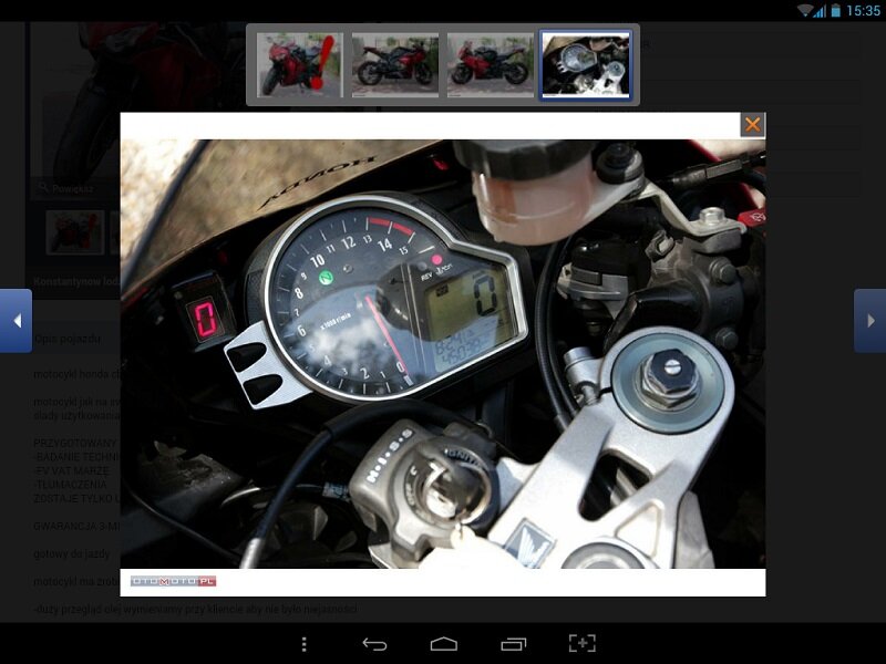

Nie mam 100% pewności bo motocykla osobiście nie widziałem, ale opcje są tylko dwie. Albo ten motocykl http://otomoto.pl/honda-cbr-1000rr-sc59 ... 83027.html jest identyczny jak sprzedawany przez tę firmę Fireblade kilka tygodni temu, albo Franek doczekał się małej korekty licznika. Poniżej screenshot, oceńcie sami. Pozdrawiam
Posty: 6
Rejestracja: 27 grudnia 2013, 16:37
Lokalizacja: Kassel / Suwałki
Post » 07 stycznia 2014, 09:03
Przez kilka miesięcy śledziłem allegro przed kupnem moto i potwierdzam że to jest ten sam motor tylko z cofniętym licznikiem . No chyba że mają 2 identyczne motocykle w co nie wieże .
