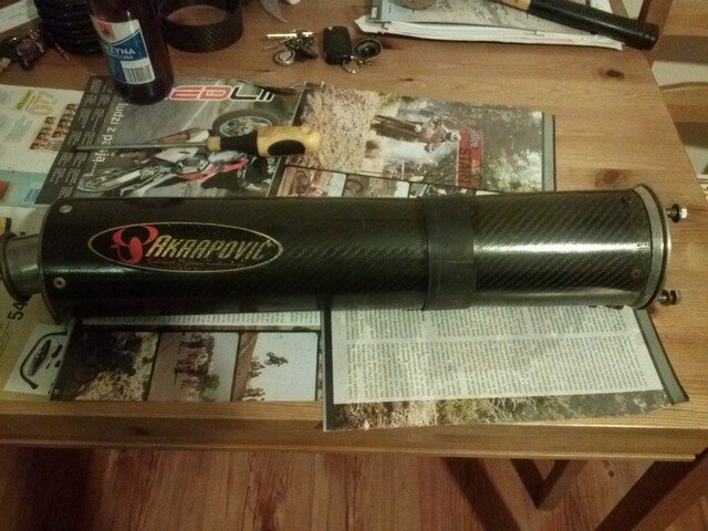

Hej,
Wiem wiem że nie wszystkim się pewnie spodoba to co zrobiłem, ale postanowiłem zerknąć do mojego tłumika... Okazało się że był totalnie pusty. Postanowiłem zająć się tematem na własną rękę trochę poeksperymentować :one: . Nie wiem co sądzicie o tym ale przygotowałem watę stalową w dwóch gradacjach /powiedzmy gruba i cienka/. Ja pierwszy ogień poszła gruba wata a następnie cieńsza, ładnie nawinięta na rurę perforowaną. Wszystko upchałem do "tuby" i przyznam szczerze że całkiem nieźle to wyszło, Ogólnie do wagi tłumika dorzuciłem 400g waty. Koszt całej operacji naprawdę niewielki. Zastanawiałem się również nad upchaniem waty szklanej, ale widząc po tym co zostało w środku tłumika po kilku latach, to na długo by to nie pomogło. Wkrótce video z odsłuchem...
Ciekawy jestem ile mi to teraz wytrzyma???
i wynik ostateczny
zawijałem ....
zawijałem te sreberka ;)
dwie gradacje waty stalowej
tłumik tak mniej więcej wyglądał zaraz po rozłożeniu

dobra robota wrzuć filmik jak gada.a może warto by podpytać Edka może coś podpowie.chop umie wydobyć dobry dźwięk :one:

Dzięki .... Hehe myślałem o Edziu, jak będę miał chwilkę to może podskoczę... Sam jestem ciekaw jak to będzie w praktyce służyć ;) Co najfajniejsze dość prosta robota :one:

To musi groźnie wyglądać hihi:
U mnie było już za głośno, a cały zabieg zrobiłem co coś grzechotało w środku

na pewno będzie :D mogłeś go trochę skrócić :ooo: a by był kosior :one:

jestem ciekawy jaki to teraz będzie dźwięk wydawać a skrócić zawsze można :one:

podejrzewam że nie będzie bardzo głośny

Też mam akrapovic i chciałbym coś zrobić zeby byl głośniejszy. Tylko jak wyjme ta watę to nie będzie się darł jak z wiadra? Co proponujecie? Trochę go przytne przy okazji.

ipkis jak jest otulina w tym wydechu to tnij po długości a dędziesz słyszał efekt :ooo: nie wyciągaj waty :) chyba że jest bez waty to będziesz uzyskiwał większy hałas ja mam leovince skrócone owalne przez siebie i jest suber bass :one:

Hehe... i po testach .. Na niskich obrotach faktycznie jest troszkę cichszy, ale ma za to bardziej basowe brzmienie mi się podoba ;)
jak obiecałem Video Akrapovic by Milo :)
Tak ku ścisłości wcześniej był ciut głośniejszy i dźwięk by wyższy, teraz jest bardziej rasowy bynajmniej dla mnie :027:
PS. Live zupełnie inaczej to słychać.
