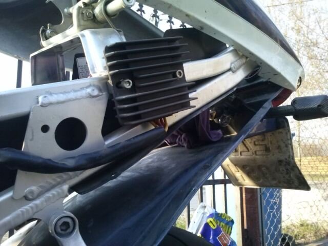

Przy 2 tyś obrotów i na światłach mijania miał 12,7 a przy 5 tyś skoczyło do ponad 14V... A problem polega na tym że wywala mi akumulator podczas jazdy na światłach. Aku wytrzymuje kilka odpaleń. Regulator mam jako duży radiator na ramie z lewej strony ogonu...a wiązka kabli idzie sobie gdzieś pod bak..i gdzie do kur.... może być problem...
Jak można sprawdzić poprawność działania regulatora ?

regulatora napięcia. Miernik ustawiamy na pozycji mierzenia oporu, a następnie dokonujemy pomiaru pomiędzy trzema pinami górnymi, do których dostarczany jest prąd z alternatora, a dwoma pinami dolnymi, z których wydobywa się uregulowany prąd ładujący akumulator. Plus miernika kolejno przykładamy do jednego z dwóch pinów dolnym rzędzie(red/white, green), a minus kolejno do trzech pinów (yellow), jeżeli miernik na choćby jednym pomiarze pokazuje jakąkolwiek wartość pomiędzy pinami to oznacza że regulator jest uszkodzony, natomiast jeżeli nie pokazuje żadnej wartości to oznacza, że jest sprawny.
