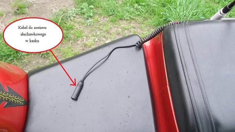

Cb Radio zamontowane i działa świetnie. Odsłuch bdb do 130km/h, nadawanie do około 100km/h. Antenę udało się zestroić na 1,3-1,5 SWR więc książkowo tylko potrzebna bardzo dobra masa. Zasilanie podpięte przez przekaźnik do świateł i CB włącza się wraz ze światłami. W schowku jest dość miejsca na CB i jeszcze sporo zostaje.
Zestaw:
- CB Intek H-520 Plus
- Antena helikalna Sirio T3-27 (62 cm)
- Kabel skrócony do 50cm
- Zestaw słuchawkowy BHS 300 i CHS 300 (lekko przerobiony)
