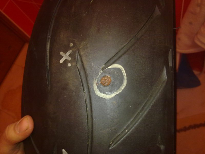

witam. Kupilem łatana opone, sprzedawca powiedzial, ze gwarantuje mi ze jest ona załatana profesjonalnie i wytrzyma najwyzsze predkosci. opona wlasnie do mnie dotarła miala byc to mala dziurka po gwozdziku a okazuje sie ze ma okolo 1 cm średnicy i latanie wyglada jakos dziwnie. Prosze koledzy doradzcie czy to wytrzyma... dodam ze wczesniej zjezdzilem kilka opon łatanych (jezdzilem nawet na takich na torze) ale byly to mniejsze przeklucia. z gory dzieki za pomoc.

Jeszcze takiego czegoś nie widziałem na oczy :ooo: Dziurka po gwoździku rozumiem ale nie japa taka wielka :| Ta opona ma nawet nie nadaje sie do jazdy :!:

kamillo1991, o CENZURA :ooo: jabym ją zawiózł sprzedawcy i na głupi łeb nałożył i kopa zasadził... :D no ja bym na tym nie jechał.. :)

opona nadaje się ewentualnie do spalenia! jak masz możliwość to ją zwróć byś potem nie pluł sobie w brodę że dla zaoszczędzenia paru złotych założyłeś oponę która cię zawiodła :(
znam takich co pół sezonu przelatali z gwoździem blacho wkrętem w oponie bo powietrze nie uciekało :ooo: Ja osobiście nie założył bym łatanej opony miał bym dyskomfort psychiczny :P

opona jest załatana sznurem który jest stosowany do opon do maszyn budowlanych i rolniczych których predkość nie przekracza 45 km/h. Broń Boże nie zakładaj tej opony

a tak powaznie, to tak jak pisali koeldzy wyzej - samobójstwo to zakładac do moto.
Fajnie, ze kase Ci zwrócił typ.
Ogólnie łatane opony to mozna do sztuntów zakładac... ale na trasy etc... średnia sprawa ..
