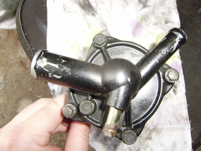

Witam! Mam problem z korkiem spustowym w obudowie pompy wody. Otóż po spuszczeniu płynu okazało się, że poprzedni właściciel dojechał gwint...M6,
więc żeby nie odstawiać maniany dałem dekielek do nagwintowania i zrobili mi M7. Dałem więc do tego jeszcze nowa podkładkę miedzianą i posmarowałem dla świętego spokoju hermetykiem. Odpaliłem maszynę po uzupełnieniu płynu a tu ze wzrostem temp. coraz lepiej się sączy :wnerwiony:
Pytanie więc brzmi jak to Panowie uszczelniacie u siebie??
Post » 13 lutego 2013, 21:23
wojtinho10, mi się wydaje że za mały skok z M6 na M7
do zdrowego raczej nie dotarł gwintownik i nie jest tak idealnie żeby dociągnąć śrubę. Co rozsądnego zostało to albo na klej to złożyć doby lub zaspawać

Niby nawet w miarę się mi to skręciło, ale i tak jakimś cudem się sączy... Myślałem jeszcze nad taśmą teflonową lub pakułami. Jaki ewentualnie klej możecie polecić??

wojtinho10, za dobry klej koło 20zł gdzieś a kolega może Ci sprzedać za niewiele więcej pewnie. Teflon i pakuły nie jest dobrym pomysłem

co do kleju to kiedys takiego uzywalem :one: i daje rade http://allegro.pl/masa-klejaca-uszczeln ... 87663.html
