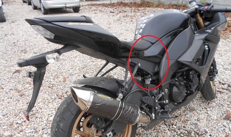

help jak to lezalo:) zx10r 2010
Post » 03 marca 2013, 20:08
witam jeste zainteresowany kupnem moto od handlarzyny niestety:( i nie potrafie za chiny rozpracowac jak ten motocykl lezal...
urwane lusterka swiadcza o stopalu i wyrwaniu ich kolanami.
a przerysowany wydech???
posdsuncie jakies pomysly bo mam 400km
http://moto.allegro.pl/kawasaki-ninja-z ... 20409.html

moto koziołkowało na 100%

to co jest widoczne to jest pikuś :one: tym miejscem bardziej bym się zaineresował

tylko pytanie czy handlarzyna kombinowal. czy ktos CENZURA stippie i wypadl z moto i motor wrocil na dwa kola i na bok. czy tak jak przedmowca pisze zespawany tylni stelaz...

z takim pytaniem to najlepiej do wróżki, widziałem wiele uszkodzonych motocykli i nigdy dwóch tak samo
czesto pourywane lusterka sa przez pomoc drogowa przy zwożeniu motocykla z wypadku
w tym modelu pierwsze co trzeba sprawdzić to spawy na ramie po bokach airboxu oczywiście od środka, widoczne dopiero po podniesieniu baku
