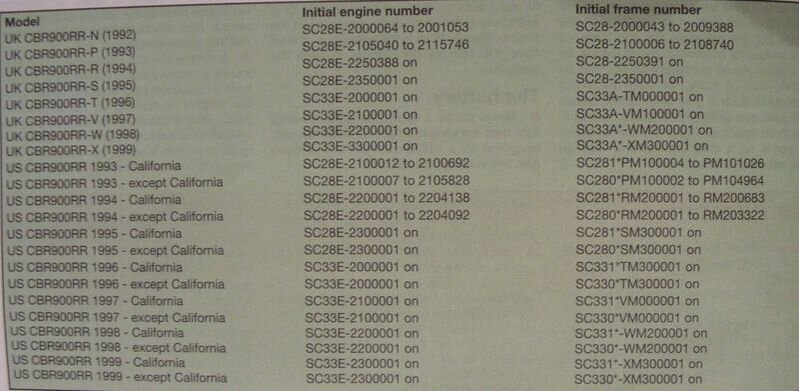

Sprawdz numery silnika i porownaj je z ponizszym, bedziesz wiedzial z ktorego roku masz piec.

Według numeru wychodzi, że mam piec z 1996 nr zaczyna się na sc33e - 2016...
RR
Posty: 1036
Pochwały: 43
Post » 11 stycznia 2013, 12:36
Si, zgdonie z tym co podales to 96 bedzie....
