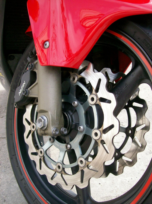

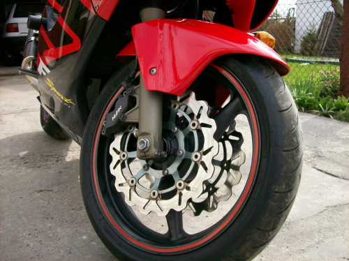

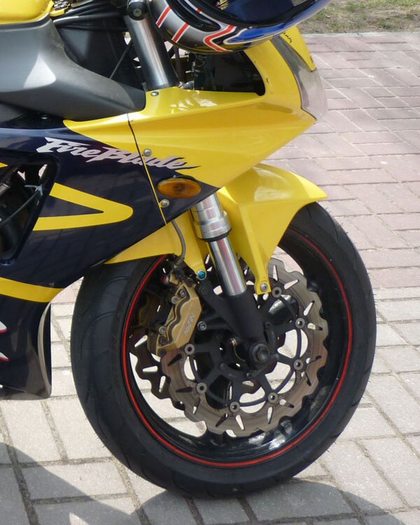

Nie moge ich znaleźć, tutaj masz fotki:

Wyglądają podobnie jak u mnie a u mnie jest firma BRAKING.

Sprawdziłem u siebie i też mam BRAKING. Ciekawi mnie to, że nigdzie w internecie nie moge znaleźć modelu, który jest u mnie, chodzi mi o kolor środka. ;)
