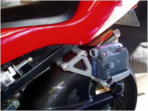

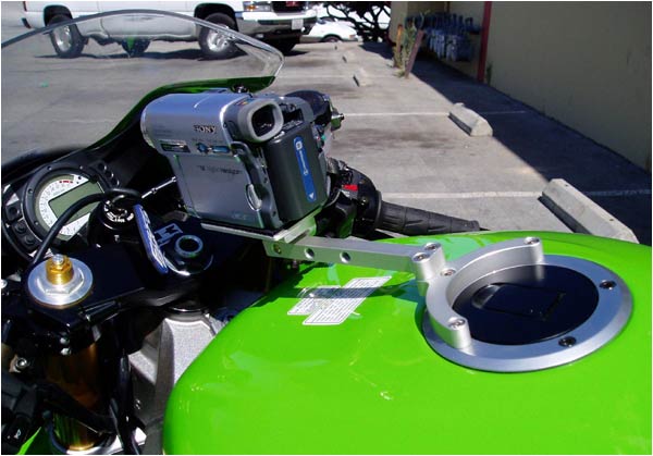

Jeden problem widze w twoim projekcje, nie moze byc idealnie prosty odcinek od wlewu bo po pierwsze wlew jest lekko nizej lub na tej samej wysokosci co bak/nakladka i bedzei sie o niego opieral i rysowal dlatego ja mialem podwyzszenie a po drugie ciezko bedzie utrzymac sztywnosc elementu ruchomego skrecanego w az 2 miejscach...
Ja raczej sugerowalbym sie czyms takim jak ponizej ze http://sportbikecam.com + uchwyt tylni :)

No bardzo dobra koncepcja - dzięki Tytus za linka! :brawo:
Cena kosmos :ooo: - tyle tego materiału, że spokojnie 2 takie stelaże z dobrym zarobkiem można zrobić za 90$.
Co prawda, myślałem o jakiejś podkładce pod podkowę z jakiegoś tworzywa i zapomniałem o nakładkach na zbiorniki (bodajże 1000RR tak ma).
Myślisz, że 2 punkty łączące spowodują niestabilność? hmm... zależy czy mocno skręcisz :P
Ten twój tez ma 2 miejsca, z tym że tylko jedno obrotowe.
Jest także mniejsza regulacja, a nawet brak reg. wysokości. No chyba, że jest to zbędne.
W każdym razie będę myslał, a jak coś wymóżdżę to napiszę - może już coś pokombinuje w domu do tego czasu.
