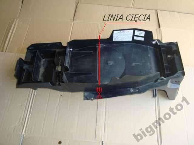

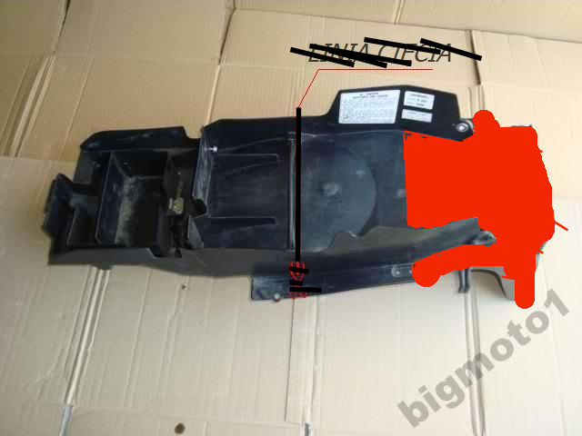

Bartek_929 homerek podpowiedzcie w którym miejscu mam ciąć ogon żeby dobrze wyszło?? poniżej foto narysujcie jakieś kreski w paincie!!

a co z boczkami ??powinno się je chyba zostawić!!?
Post » 19 marca 2011, 13:14
Ja mam obciete za tymi bokami zaraz. Tam gdze sa te otwory :) i mi ladnie lezy :)

Ja mam to ucięte tak:
