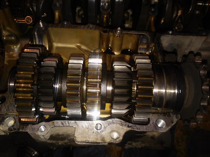

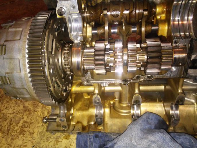

Post » 16 marca 2016, 18:33
Panowie może wiecie które tryby odpowiadają za 2 bieg z góry dziękuje za pomoc pozdrawiam
