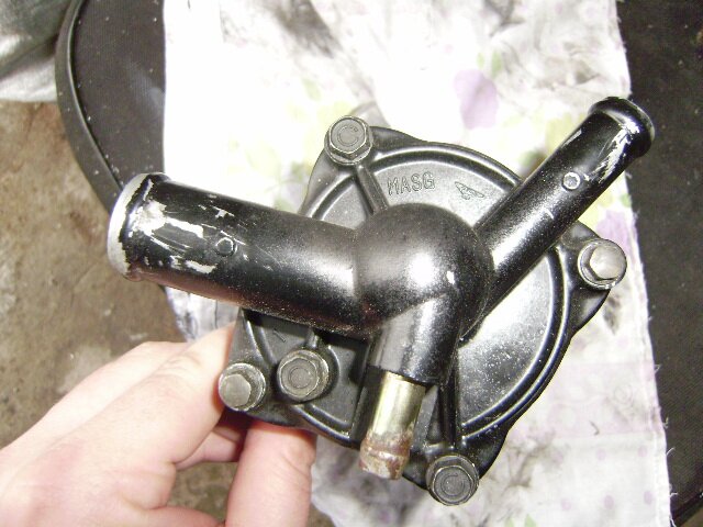

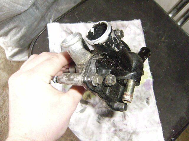

co do kleju to kiedys takiego uzywalem :one: i daje rade http://allegro.pl/masa-klejaca-uszczeln ... 87663.html
[ Dodano: Sro Lut 13, 2013 8:58 pm ]
też bym był zainteresowany pompą[/quote]
spoko ARNO pompa jest podaj email jutro foty wysylam :one:
[ Dodano: Czw Lut 14, 2013 3:10 pm ]
pompa cbr900rr
