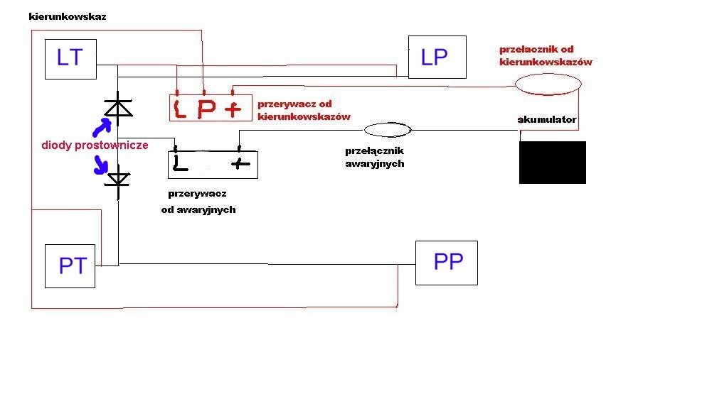

Jedyną rzeczą jako mi brakowało w 954 to światła awaryjne.
Niechcąć kombinować przy oryginalnym przerywaczu, zamontowałem drugi od MZ, można i jakiś elektroniczny z samochodu.
Podłączyłem do niego kierunkowskazy, prąd z akumulatora, przełącznik no i wszystko jest ok.Pełna satysfakcja.
Części jakie potrzebne to:
- włącznik 2-5zł
- przerywacz 8-20zł
- 2xdiody prostownicz min 3A 1-2zł
- troche kabla 1mm2
- obowiązkowo browar
Schemat poniżej:

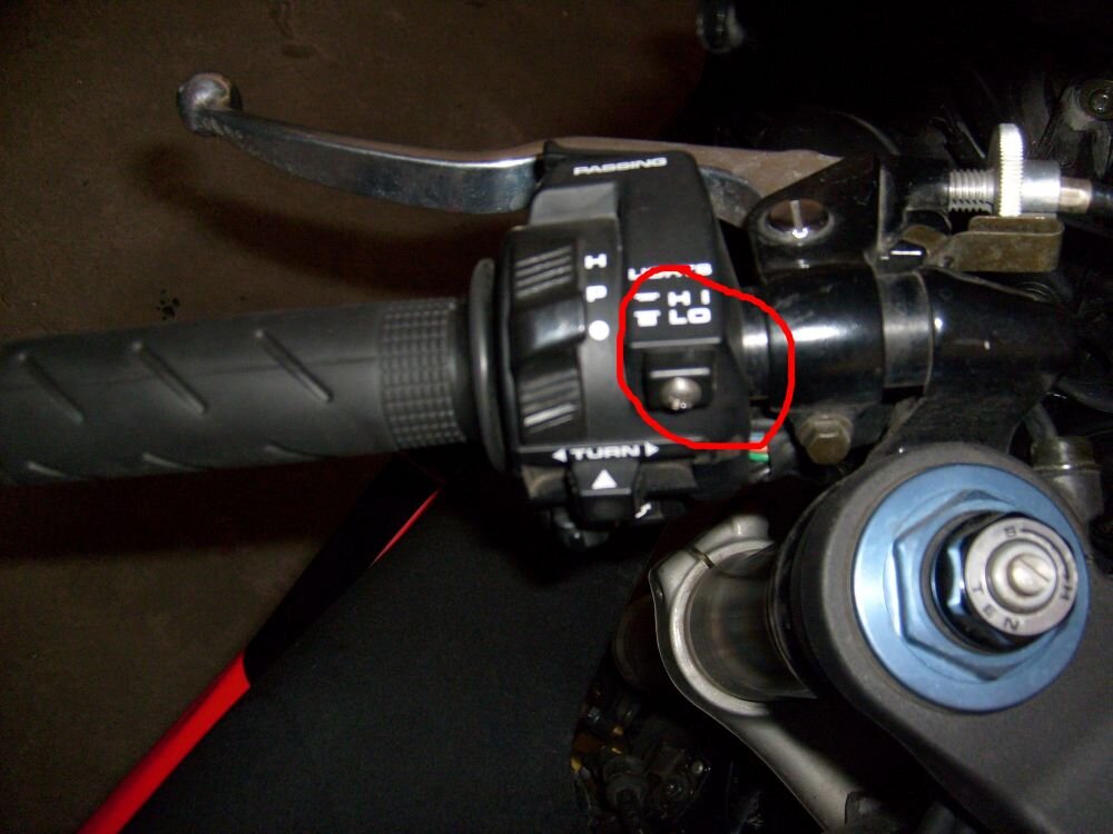

Sam myślałem o czymś takim , fajnie to wygląda w sc59 i myślałem ,żeby całą manetkę jakoś zaadoptować u siebie.

nikor11, jak mozesz wrzuc fote jak to wyglada na kierownicy ten wlacznik

nikor11, brakuje na schemacie jednego elementu - browara hihi:
fajna sprawa takie awaryjne, często brakuje ich jak trzeba komuś podziekować

Ja mam lewą manete od chyba 900rr czy 929, awaryjki włączam tam gdzie powinny być długie a długie mam w góra-dół a mijania automatycznie po przekręceniu kluczyka.
Najlepszym rozwiązaniem jest kupno manety od nowszego fajera ale 200zł osobiście wole wydać na paliwo...

jestem z wawy,suzkam kogos z wawy albo okolic do pomocy:) szukam w necie,i nierozumiem tych schematow... kto mi pomoze zrobic cos takiego w garazu:) browarek full oczywiscie i reszta jak kos chetny:)
bo ja chcialem kabelki od kierunkowskazow od rpzerywacza cbr org, w jeden kabelek i pod bakiem do keirownicy na guziczek,a tu czytam o jakis diodach itp :|
